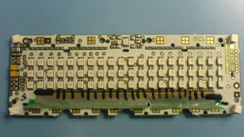

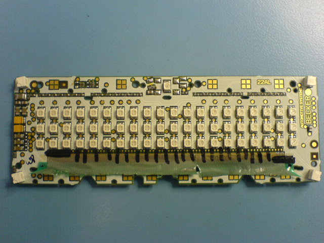

ich werde das bedienteil bei gelegenheit mal öffnen um mir ein bild von der arbeit zu machen.

danke für das bild
die dioden löten ist nicht das was mich abschreckt, aber das flex das sehr nahe an die dioden kommt.
