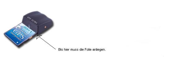

    Ich habe ja schon einige Threads geposted, was den Empfang mit meiner Holux GM-270 Ultra CF-Card angeht. Programmiert hatte ich sie gemäss Anleitung, das war aber auch nicht das Gelbe vom Ei... Also habe ich zusätzlich noch die Bastelei mit der Alufolie durchgeführt, die zumindest bei mir zu durchaus akzeptablen Resultaten geführt hat.
    Aus diesem Grund Poste ich hier für alle Toshiba e740 wifi geplagten eine Anleitung, wie man seinen CF-GPS Empfänger vom PDA selbst abschirmen kann. Die Bluetooth-Variante ist hierbei anscheinend nicht betroffen und benötigt keine Abschirmung:
    Als erstes benötigt man Handelsübliche Alufolie (möglichst nicht zu dicke).
    Idealerweise verfügt man auch über ein Skalpell oder ein scharfes Küchenmesser sowie eine Schere und ein wenig Tesa-Film.
    Als erstes nimmt man den GPS Empfänger und legt in so auf die Alufolie, dass der eigentliche Ampfänger an die Folie anliegt. (Siehe Bild 1)
    Danach die Alufolie so abschneiden, dass sie bei der Polseite wo die Stecker sind noch ungefähr 5 mm vorsteht. Nun solltet Ihr einen Streifen Alufolie haben.
    Diesen Streifen wickelt Ihr nun Straff um den Sloteinschub. Achtet hierbei darauf dass er wirklick straff anliegt. Wenn der Streifen aufgebraucht ist und straff anliegt, fixiert ihr ihn mit ein wenig Tesaband.
    Nun kommt der heikle Teil: Auf den Seiten der CF-Karte befindet sich jeweils eine Kerbe. Diese müsst ihr Vorsichtig mit dem Messer oder der Schere aus der Alufolie rausschneiden. Damit stellt ihr sicher, dass ihr die Karte nachher auch einsetzen könnt. Als letztes noch ganz vorsichtig die überstehende Alufolie bei der Steckverbindung bündig mit der Karte abtrennen. Somit wäre die Abschirmung als solches komplett. Jetzt geht es nur noch ums Einsetzen der CF-Karte. Dies macht ihr wie folgt:
    Nehmt die Karte in die Hand und drückt vorne bei der Steckverbindung die Folie zusammen und führt die Karte vorsichtig in den Slot. (Es ist nicht zu verhindern, dass die Folie ein wenig nachschiebt.) Am besten ihr macht dies bei ausgeschaltetem PDA, da sich dieser aktiviert wenn die Karte eingesetzt wird. So könnt ihr gleich sehen ob sie richtig sitzt.
    Wenn der PDA anspringt, könnt ihr den Smoke-Test durchführen in dem ihr einfach mal versucht einen Fix zu erhalten. Bei meinem Toshiba e740 WiFi hat es bestens geklappt.
    Leider ist dies die einzige Möglichkeit diesen PDA halbwegs vernünftig mit einer CF-Maus zu verwenden. Aber diese Lösung stört zumindest die Optik nicht gross.
    Ich hoffe diese Anleitung hilft euch. Ansonsten könnt ihr euch jederzeit melden....
