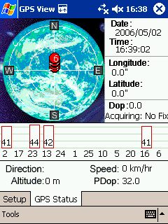

    Ich habe diese CF-Karte nun mittlerweile fast 2,5 Jahre. Ich bin bisher immer zufrieden gewesen.
    Vor drei Tagen bekam ich das erste mal keinen Fix, seit heute gar nicht mehr.
    Der zugehörige GPS-Viewer zeigt auch nach einer halben Stunde nur das angehängte Bild.
    Woran liegt es und was kann man tun? Wie gesagt, bis vor drei Tagen funktionierte das GPS einwandfrei.
    Kann es sein, dass der in die Karte eingebaute Stütz-Akku seinen Geist aufgegeben hat?

    Klar kann es sein das der Stuetzakku seinen Dienst verweigert. In einem solchen Fall verliert der Empfaenger seine internen Daten und muss die zuerst einmal komplett neu einholen. Das kann, je nach Gegebenheit, auch schon mal 45 Minuten bei freier Sicht dauern.

    Das Du das Bild wie oben im Buero ohne Sichtkontakt zu den SATs hast ist doch normal, oder was erwartest Du da?
    Wie der Stuetzakku in Deinem speziellen Fall aussieht kann ich Dir nicht sagen.
  • Das Du das Bild wie oben im Buero ohne Sichtkontakt zu den SATs hast ist doch normal, oder was erwartest Du da?
    Bisher hatte ich auch im Büro auf dem Bild immer eine gleichmäßige Verteilung der Satelliten über den Himmel, nicht ein Konzentration auf einen Punkt.
    M.E. bezieht der Empfänger diese Daten aus dem internen Speicher, der von dem Stützakku oder der Knopfzelle ständig versorgt wird.

    Nein, das hat mit dem SAT-Empfang zu tun. Wenn Du bisher in Deinem Buero SAT-Empfang hattest, dann hast Du die Anzeige entsprechend der SAT-Konstellation erhalten. Wenn der Empfaenger aber die internen Daten (z.B. Almanach) vergisst/verliert, dann wird das Bild angezeigt. Das ist im Grunde genommen der Hinweis das die daten weg/ungueltig sind. Dies kann zum Einen damit zusammenhaengen das der interne Akku die Daten nicht mehr puffert, oder zum Anderen damit, das die Empfaengersoftware die Daten "ungueltig" stempelt. Dies kann dann passieren, wenn der Empfaenger eine interne "Fehlerortung" eingebaut hat. Diese Routine schaut nach, ob der SAT-Empfang vorhanden ist. Wenn der Empfaenger nun an Spannung haengt und trotzdem KEINE SAT´s sieht, sagt die "Fehlerortung" "Stopp hier kann etwas nicht stimmen. Ich sehe keine SAT´s mehr. Also kann ich mich auch nicht mehr auf meine gespeicherten Daten verlassen. Beim naechsten mal, wenn ich wieder SAT´s sehe hole ich mir alle Daten neu". Und genau das dauert dann wieder so lange. Und genau das ist der Grund, warum Du den Empfaenger von der Spannung nehmen sollst, wenn Du in eine Tiefgarage einfaehrst.
    Also heisst das fuer Dich nun das Du testen musst, wo das Problem bei Deinem Empfaenger liegt. Dazu solltest Du den Empfaenger zuerst einmal fuer laengere Zeit an Spannung halten. Dann raus ins Freie, damit der Empfaenger die SATs suchen kann. Ab dann solltest Du den Empfaenger ausschalten, solange er Sichtkontakt zu den SATs hat. Auch Einschalten solltest Du den Empfaenger erst dann, wenn der wieder Sichtkontakt zu den SATs hat. So kannst Du zumindest schon mal klaeren ob es nicht an der internen Fehlerortung liegt
    ich habe keinen Sat-Empfang im Büro (Stahlbetonarchitektur mit vorgehängten Edelstahlblechen).
    Der CF-Adapter steckt bei mir immer im Slot, heute habe ich auf dem Rückweg vom Büro auch wie sonst meistens Navi-Software eingeschaltet gehabt. Für eine Stunde hats auch gut funktioniert.
    Im Garten unter freiem Himmel habe ich den PDA und damit auch den Empfänger ausgeschaltet nach 15 Minuten wieder eingeschaltet.
    Ich hatte zunächst ca 15 Minuten auch einen SatFix der dann aber abriss und den ganzen Nachmittag nicht wieder aufgenommen wurde (unter freiem Himmel).
    Normalerweise navigiere ich im Haus damit von der Wohnzimmercouch am PC vorbei ins Schlafzimmer :D.
    Btw: Der Empfänger hat eine kleine aufgelötete Batterie oder Akku.
    Jetzt bestelle ich mir einen neuen Holux GM 270 Ultra.
    Helmut
