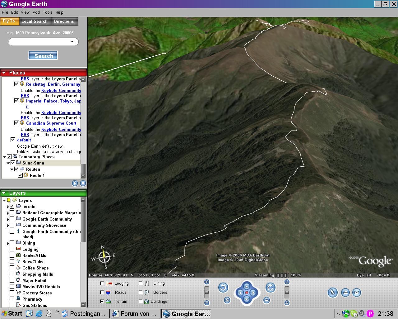

Wer dieses nämlich mal umsetzen will, kann sich natürlich auch den Spaß machen, die Routen in Google Earth zu visualisieren. Hierzu muß man einfach die Routendateien in NH-50-TopTrans ins Google Earth-Format (*.kml) konvertieren, in einem Verzeichnis nach Wahl abspeichern, und das wars dann fast schon. Man sollte nur unterscheiden, ob man beim Konvertieren Route oder Waypoints anklickt. Unter Route, wird der Routenverlauf von Routenpunkt zu Routenpunkt dargestellt, indem die Routenpunkte leider nur durch eine Gerade verbunden werden. Der detaillierte Routenverlauf wird so leider nicht dargestellt, da eine Routendatei zu wenig Informationen enthält. Log-Dateien hingegen enthalten eine große Menge an Informationen, da sekundenweise die GPS-Daten ausgelesen und gespeichert werden. So ist dann später nach erfolgter Konvertierung ein sehr genauer und detaillierter Routenverlauf erkennbar (s.u. Screenshot)

Nach der Konvertierung muß man dann in Google Earth unter dem Menüpunkt File auf open klicken, damit sich die auf dem PC vorhandene Verzeichnisstruktur öffnet. Aus dem entsprechenden Verzeichnis die eben konvertierte *.kml-Datei laden. Dann sollte der Routenverlauf mit einer (meist) blauen Linie gekennzeichnet werden. Ist dies nicht der Fall muß man auf der linken Seite in Google Earth schauen, ob der eben genannte Dateinamen dort unter My Places auftaucht und ob dort ein Haken im Kästchen des gerade geladenen Tracks ist. Will man den Routenverlauf mit einer anderen Farbe darstellen macht man einfach folgendes:
Links im Fenster "Places" die Tracks aussuchen,
auf dem Namen dann rechter Mausklick, "Edit", Haken bei "Advanced", dann Style, share style. Unter Color dann die Farbe wählen. Eventuell noch Width (Breite) ändern. Das war´s.
