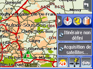

hallo ich habe mir einen acer d100 gekauft und meine menü sah so aus (Bild1)

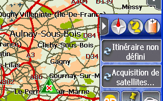

die update installiert und jetzt sieht es so aus (Bild2) ,wie kann ich jetzt das rückgängig machen,kann mir villeicht jemand helfen?
alte menü war viel besser als das was ich jetzt habe ![]()

Versuche doch die ganze Sache nochmal mit der deutschen Version.
Oder ist es gewollt, das wir im zweiten Bild eine französische Version sehen?

hi mauersegler bei mir ist alles in deutsch, hab nur gleiches bild in internet gefunden und hier eingestellt ,aber wenn es wichtig ist, kann ich auch das bild in deutsch machen

version habe ich jetzt 5.2.04.14
