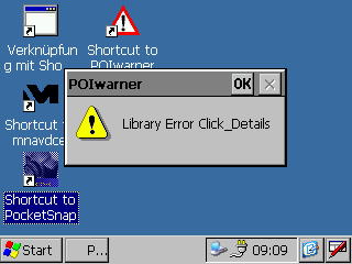

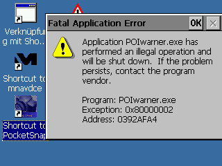

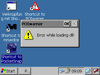

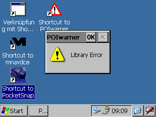

    ich muß aber auch sagen ich habe beim starten und beenden des warners fehlermeldungen habe sie als anhang beigefügt die ersten 3 beim starten die letzte nach dem beenden.

  • Fehler behoben,
    nach rücksprache mit dem softwarehersteller einmal folgendes probiert-
    hardwarereset- poi-warner neu überspielt - pois installiert und siehe da
    es läuft :respekt
    anscheinend störte irgendetwas an meiner windows-freischaltung oder so den warner, aber da ich das navi nur zum navigieren nutze und um umliegende poi´s (zum beispiel gastanken) zu suchen reicht es ja aus und wozu dann noch freischalten ;)
