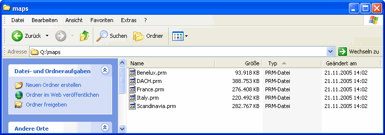

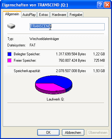

Habe gestern testhalber Navi 7 auf einer 256MB mit der Benelux-Karte installiert. Arbeitet problemlos.

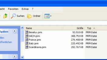

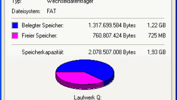

Meine Standardinstallation umfaßt die Karten DACH, Frankreich, Benelux, Italien und Skandinavien und benötigt dafür 1,22 GB Platz auf der CF-Karte. Die Kartendaten für DACH benutzen davon knapp 389 MB. Dadurch daß fast alles von Navi 7 auf der CF-Karte installiert wird, entlastet man den PDA-Hauptspeicher. Der PDA-Speicher muß nur 1,68 MB beisteuern.
Zusammengefaßt: Die Installation von Navi 7 müßte theoretisch bereits auf einer 512 MB SD- oder CF-Karte funktionieren.
Nun zu den Randbedingungen, unter denen Navi 7 bei mir problemlos arbeitet: iPAQ 2210 mit WM 2003 und 64 MB RAM. Die CF-Karte wurde im FAT-Format formatiert. Navi 7 besitzt die Version 7.0.990 (Kaufdatum 20.05.06).
