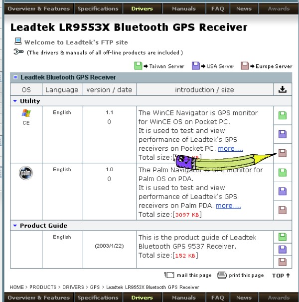

    ich habe mir die Hersteller-Seite angeschaut und habe null Ahnung was ich da runterladen soll??? Da gibts einfach zuviel, sorry.
    Ist der "The WinCE Navigator is GPS monitor for WinCE OS on Pocket PC" gemeint? Auf Suche nach Winfast auf der Leadtek-Seite wird mir was anderes, als die verlinkte Seite, angezeigt: Winfast Suche.
    Hilf einem Trottel.

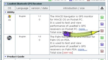

    Hallo Kirzz
    Ja das ist richtig, siehe auch mein Bild.
