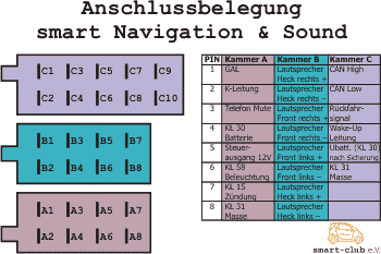

    Jetzt habe ich einige Andeutungen gelesen, dass das APS 30 (BE4716) nicht mit der Verkabelung im W203 kompatibel ist. Stimmt das? Ist eine Änderung der Verkabelung möglich, um zumindest das Navi nutzen zu können? Eventuell über den Anschluss des Geschwindigkeitssignals (linker Seitenschweller))? Ich könnte zumindest auf die Anzeige im Kombiinstrument und auf die Lenkradbedienung verzichten.
    Würde mich über eine helfende Antwort freuen. (Vielleicht auch mit Steckerbelegung.)

    Ohne Anzeige im Tacho und ohne Lenkradbedienung schon möglich !!
    Speedsignal muß aber etwas aufwendiger aus der Sicherungsbox vorne links gelegt werden und damit es über den Zündschlüssel aus und ein geht, muß Zündungsstrom vom Zigarettenanzünder abgegriffen werden und zum APS30 gelegt werden.
    Die ISO-DIN-Belegung vom Radio-Stecker findest Du im Forum, einfach mal die Suche benutzen, dann weißt Du auch gleich wie die geht :gap

  • Moin,Moin,
    stimmt, die Links hat mal wohl im Jan. bei der Zusammenlegung der Foren nicht mit berücksichtigt, unten ist er noch mal.
    CAN-Adapter für 150,- Euro kann man auch kaufen, aber der braucht dann auch wieder Strom und Masse und 2 Leitungen zum CAN-Datenbus, da ist es doch eigentlich günstiger 2 Leitungen extra zu verlegen.
