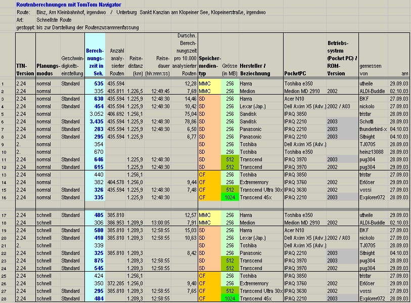

    Ich nehme deine Werte gerne noch in die Tabelle auf, wenn du die Daten nochmal so angibst, dass ich sie einfach übernehmen kann.
    @ ALDI-Buddle
    Demnach hast du eine MMC-Karte. Ich verschiebe die Daten dorthin.
    @ Explorer072
    Die "unteren Rahmen" sind Trennlinien; ich habe sie ersetzt durch Farben.
    @ Sitnight
    Habe deine Ergebnisse mit aufgenommen.
    @ thunderbird-x
    Wo hast du den IPAQ geölt?
    Gruß Peter

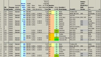

  • Es sind jetzt 36 Ergebnisse gelistet:
    [Blockierte Grafik: http://peter.entz.bei.t-online.de/Anlagen/tab.gif]
    @ Spacey
    << Ihr könnt doch keinen 200MHz mit einem 400MHz PPC vergleichen >>
    Das ist uns allen eigentlich klar. Wie ich schon am 28.9.03 in diesem Thread schrieb:
    Freilich, genau genommen, vergleichen wir Äpfel mit Birnen: andere PPCs, andere Betriebssystem-Versionen und -Varianten und eben andere Speicherkarten.
    Wenn aber die Zeiten zwischen unter 5 und über 50 Min. liegen, so sind diese Unterschiede überwiegend auf die Speicherkarten zurückzuführen.
    Du kannst aber gerne die Tabelle nach PPC-Modell sortieren, um etwas damit anfangen zu können. Das wäre dann ein anderes Thema. ;)
    Dein Messergebnis würde ich auch noch gerne aufnehmen, wenn du noch mitteilst, ob es sich bei deiner Hama um eine SD oder CF handelt.
