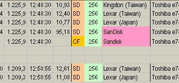

@ nickolo
Ich habe aber meinen Rechner in der Tabelle nirgends gefunden (jetzt schon, aber nur 1x)!? Und ich kann das Gerät nicht einschätzen - ist der nun schnell? Ist er's nicht?
Ist CF Sandisk allgemein langsam? Welche Karten sind denn immer schnell, egal mit welchem Gerät? Ich steige da langsam nicht mehr durch...

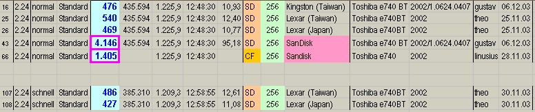

Hallo linusius,
beiliegender Tabellen-Auszug zeigt den Toshiba e740 sieben mal.
Hierzu ist anzumerken: Dies ist keine Tabelle zum Vergleich von PPCs sondern von Speicherkarten (für TomTom); die verwendeten PPCs sind aber natürlich mit angegeben.Wenn du mit Hilfe dieser Tabelle den Toshiba mit anderen PPCs vergleichen möchtest, solltest du nachsehen, wie andere PPCs mit einer derselben Speicherkarten abschneiden, die beim Toshiba getestet wurden. Voraussetzung: Standard, also blaue Berechnungszeiten.
Beispiel: SD 256MB Kingston (Taiwan) bei Toshiba 476 sec., bei Acer N10 710 sec. usw.Die Frage, ob CF Sandisk allgemein langsam ist, brauche ich (in Bezug auf TomTom) doch wohl nicht zu beantworten. Die Tabelle spricht für sich - mit und ohne "Ultra" !!! Das gilt genauso für die SD von Sandisk. - Mehr als die absoluten Schnecken noch rot zu markieren, kann ich doch nicht tun.
Karten, die "immer schnell" sind, sind gemäß Tabelle z.B. die SD 256MB von Kingston, Lexar (besonders die High Performance), Panasonic (insbesondere 10 Mb/sec.) usw. Das kannst du dir alles aus der Tabelle heraussuchen.
Nur - auch eine schnelle Karte macht z.B. aus einem Ipaq 3950 keinen Ipaq 1940; letzterer wird bei gleicher Speicherkarte immer die Nase vorne haben.Im Übrigen:
[Blockierte Grafik: http://peter.entz.bei.t-online.de/Anlagen/tab.gif]Jetzt 142 Ergebnisse gelistet. - Bitte Grafik anklicken.
