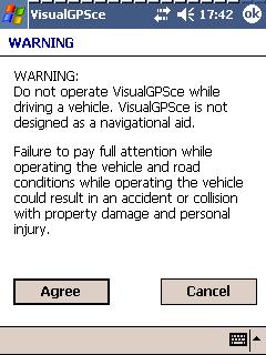

  • Hallo Udo,
    Original von taxus
    Ne Frage: Wie verhindere ich den Warnhinweis beim Start von VisualGPSCe ?
    Gibts da einen Patch o.ä.?
    den hatte ich noch nie, welche Version verwendest Du?
    Gruss, Snoopy
    Original von Snoopy63
    Hallo Snoopy,
    tritt bei mir auch bei jedem Starten auf: v1.00.3 unter WindowsMobile 5
    Jürgen
    Original von Rheinhesse
    Aber keine falschen Schlußfolgerungen! ;)
    Tritt auf an allen meinen Geräten.
    WM 2003
    WM 2003 SE
    WM 5
    taxus

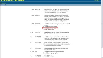

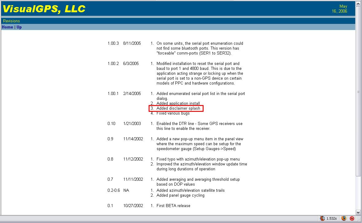

  • Hallo Udo,
    so stellt man fest, dass man noch mit einer Uraltversion arbeitet, habe das Prog auch eigentlich seit dem ersten PDA nicht nochmal runtergeladen. Werde dann man updaten.
    Und in der History ist es ja auch beschrieben.
