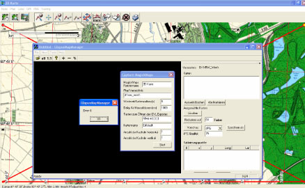

Hallo Peter,
funktioniert leider auch nicht. Das ALT-p e wird noch korrekt abgearbeitet, aber dann scheint es im Untermenü nicht weiter zu gehen. (Bild GMM_02)

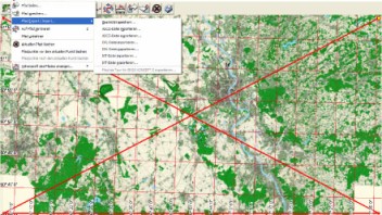

Hallo, hab gerade den Export mit dem neuesten GMM probiert. Meine MagicMaps-Version ist ziemlich alt (Version 1.5.1) und da funktioniert die vorgegebene Tastenfolge. Der Pfad wird auch als .ovl gespeichert, dann Abbruch mit der Meldung Error 7.

Das Menü ist in der Tat ganz anders aufgebaut. Versuche mal für Rechts ein ' zu senden. Bei Gelegenheit werde ich das besser gestalten.

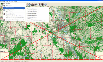

Danke für Deine Ausdauer und Geduld. Ich habe nun für die Tastenkombination zum speichern der OVL-Datei folgende Kombination gewählt:
Alt+p e ' ( ( ( (
Also Alt+p e um ins Exportmenü zu kommen, dann 1x Rechts ' und 4x runter ( ( ( (
Dann funktioniert es.

Hilfe, zur Zeit blicke ich nicht mehr durch. Frage : Was muß ich in welchem Zielverzeichnis eingeben? Es gibt einmal Zielverzeichnis wenn ich GMM aufrufe. Dort gebe ich das Verzeichnis an, in dem gespeichert werden soll. Gehe ich dann auf MagicMaps und dort muß nochmals ein Zielverzeichnis eingegeben werden. Dort habe ich die gleichen Angaben eingetragen wie vorher. Mit den Tastenkombinationen alt PEEEE geht das Menu wunschgemäß auf, es erscheint dann Allerdings ERROR6, gleiches Ergebnis mit alt PE'((((. Wer kann mir helfen? Ich habe MagicMaps CD-Version 1.11.1 und die aktuellste Version von GMM (gester runtergeladen)

Bei der Tastenfolge für die OVL Dateien müssen außer bei ALT+P Blanks zwischen die Zeichen.

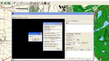

Danke für die Antwort, aber ich kriege es so nicht hin. Der Track wird immer in die Karte eingezeichnet, das Menu geht auf (egal welche Tastenkombination eingegeben wird) und bei dem Punkt OVL exportieren kommt die Fehlermeldung error 6. Es ist zum verzweifeln

Mit der v1.15.10 wie auch der v1.15.11 kommt immer der Fehler "Error 6" zu dem Zeitpunkt, in dem eigentlich die .ovl-Datei abgespeichert werden sollte. Im Verzeichnis ist auch keine .ovl-Datei zu finden.
