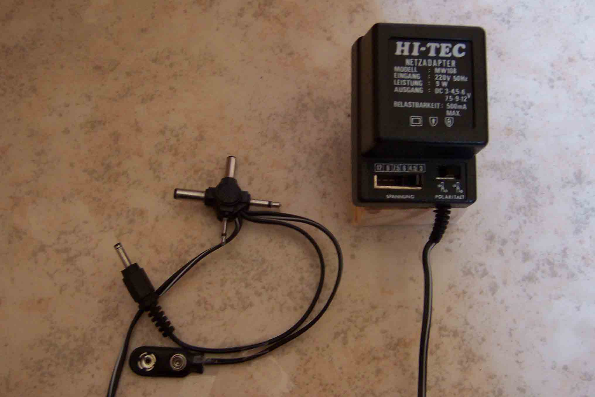

    1.)Kann ich einen Universal-Netzadapter lt. Foto unten nutzten oder muß ich unbedingt den mit dem Mini-USB-Abschluß kaufen?

    1) Muss ein Adapter mit Mini USB sein da der PNA keinen seperaten Netzanschluss hat.
