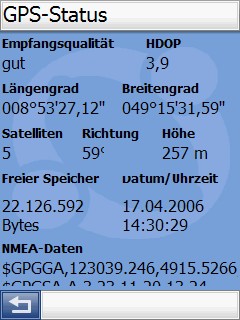

    Kannst Du mit "GPS Info" bitte mal ueberpruefen, welche Datensaetze des NMEA-Protokolls die BT-338 an den PDA schickt ?
    (GGA, RMC, GSA, GSV) .
    Wenn Du im kTN waehrend des Betriebs unten rechts auf GPS tippst erhaeltst Du auch (leider abgeschnittene) Informationen ueber die Datensaetze, die kTN empfaengt (s. Anhang) . Was siehst Du dort ?
