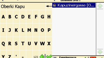

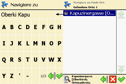

    Wenn "JA"... das funzt bei Navigate7 [wie auch schon Route66] anders: Beides - Ort und Strasse [ggf. auch Hausnummer] - wird in der einen Suchmaske eingegeben...
    ...also: "Oberki Kapu"... und in der anschl. Auswahl müsste "Oberkirch Kauzinergasse" gelistet sein.

    Schau Dir mal das "Bildchen" genau an... ;D ...wie @Rainer14 schon beschrieben hat: Ort und Straße gleichzeitig in die eine Suchmaske eingeben...
