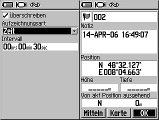

    Track aufzeichnen: So kann z.B. ein Track über 10.000 Punkte aufgezeichnet werden [im aktuellen Log]. Ob nun im Zeitintervall [von einer Sekunde bis ???] oder nach Entfernung, kann dabei eingestellt werden [siehe Screenshot1]. Bei einem Punkt in drei Sekunden, wären das schon über acht Stunden...
    Wegpunkte markieren: Das geschieht bei den Handempfängern von Garmin tatsächlich auf Knopfdruck ["mark"]. Bis zu 500 Wegpunkte können so bei meinem Handempfänger [GPSMap60] mit Datum, Uhrzeit und Position versehen und gespeichert werden [siehe Screenshot2]...

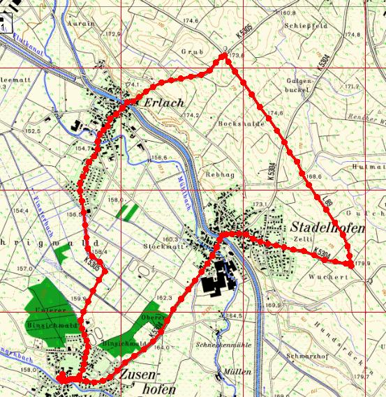

    Das Gute: Diese Tracks und Wegpunkte können direkt in das Kartenmaterial von Garmin [ich meine auch Top50] übernommen und ausgewertet werden. Natürlich können diese Daten auch gewandelt und mit weiteren Progis ausgewertet werden. Zum Umwandeln solcher Daten eignet sich z.B. das Progi NH-Top50Trans [Freeware]...

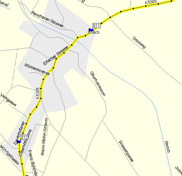

    Kleiner Zusatz: Habe heute "spaßeshalber" wieder einmal ein Log mitlaufen lassen. So sieht ein Log aus, wenn alle fünf Sekunden ein Punkt gesetzt wird [Kartenmaterial Garmin]... die blauen Fähnchen sind aufgezeichnete Wegpunkte...
