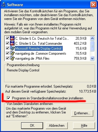

  • Wenn bei der Installation des PoIWarners untenstehendes Fenster erscheint mußt du das Häkchen entfernen und als Speicherort die Karte angeben. Vorher aber die (alte) Installation komplett vom PNA löschen.
    Gruß, Flinki

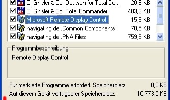

  • ...also bei mir sieht das anders aus!Habe die Datei runter geladen und dann angeklickt,& dann kommt dieses Bildchen.Da kann ich dann die Speicherkarte auswählen die Dateien sind dann auch auf der Karte,aber laufen tut da nix!!!Kann denn keiner mal die Prozedur von Anfang an schildern???
    http://img20.imageshack.us/my.php?image=n15kk.jpg
