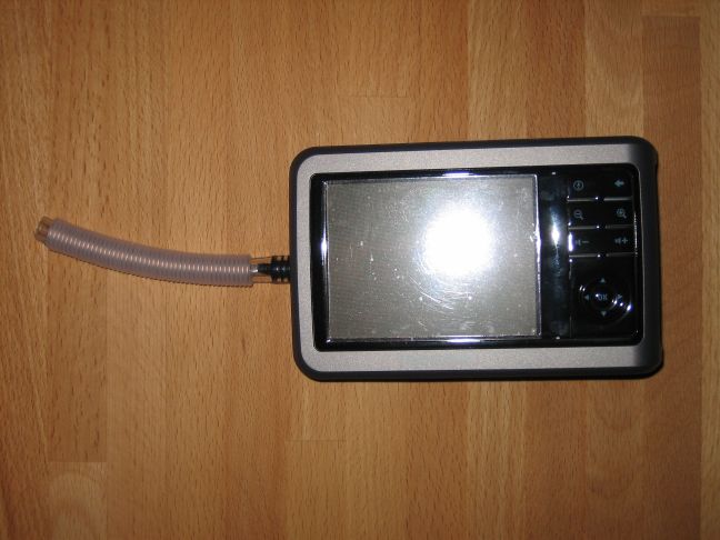

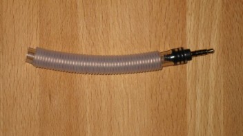

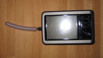

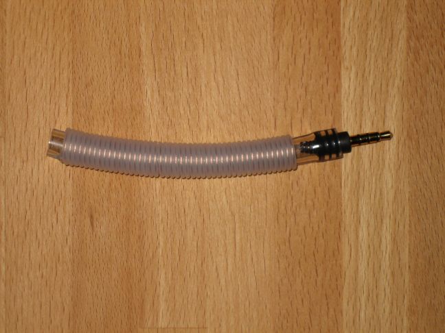

  • Ich hab mir einfach einen ca. 1 cm dicken durchsichtigen Gardenschlauch besorgt, wo man den Jack von der mitgelieferten TMC-Antenne gerade so reinpressen kann. Durch ein kleines Loch habe ich dann den Draht rausgezogen und um den Schlauch umgewickelt. Am Ende habe ich wieder einen keinen Loch und dort stecke ich den Draht wieder rein. Durch den Widerstand in dem Loch hält der Draht umgewickelt. D. h. das ganze ging ohne Knoten, Kleben o. ä. Durch den durchsichtigen Schlauch hat das ganze einen gewissen Apple-Look. ;) Die Empfangseigenschaften sind denke ich ungefähr so wie bei der mitgelieferten Antenne.

  • Hallo Honzaa,
    Gratulation, das gefällt mir außerordentlich gut! Inzwischen habe ich meine Originalantenne um einen passenden Bambusstab (d= ca. 6 mm) gewickelt und, dank der vorhergehenden Wicklung um den Schaschlikspieß hat das auch ohne Kleber gehalten. Dann habe ich Schrumpfschlauch (leider hatt ich nur Einzelstücke von 4 cm Länge und auch noch schwarz) mit einer Heißluftpistole (einer Art Föhn) darübergezogen. Sieht auch ordentlich aus, bis auf ein kurzes Kabelstück mit dem Stecker (ca. 6 cm). Die Funktion ist ausgezeichnet. Den Stecker hätte ich auch noch nach Deiner Version einschrumpfen können, aber das ist jetzt gelaufen. Vielleicht bei dem nächsten Versuch, wenn ich einen durchsichtigen Schrumpfschlauch besorgt habe.

    Ich glaube kaum, das ein Profi-Shop eine solche Loesung anbieten wird. Ueber die Empfansgseigenschaften moechte ich mich hier nicht auslassen, das soll jeder selber erfahren, aber eines moechte ich diesen Loesungsansaetzen als Hinweis hinzufuegen.
    Ueberdenk mal bitte wie sehr Du die kleine 3,5 mm Buchse des Transonic mit dieser Konstruktion belastest. Die so gewickelte Antenne HAENGT immer schoen an der Buchse und uebertraegt alle Schwingungen, die waehrend der Autofahrt nicht weniger werden. Das Stueckchen Gartenschlauch, Fleischspies oder was auch immer, macht die Sache nicht leichter. Im Gegensatz dazu ist die Belastung durch die Wurfantenne gleich Null.
  • Hallo Albert,
    natürlich gebe ich Dir Recht und ich habe ja aus der Wicklung noch ein Stück Draht mit dem Stecker herausliegen.
    Im Nachhinein betrachtet war das genial, denn nun habe ich den Stab mit der Wicklung an der Halterung befestigt und kann den Stecker bequem in die Buchse stecken, ohne Belastung durch das Gewicht.
    Die Empfangseigenschaften sind ausgezeichnet und ich frage mich, warum der Hersteller das nicht gleich so gemacht hat, statt sich der permanenten Beschwerden über das unschöne Aussehen auszusetzen.
