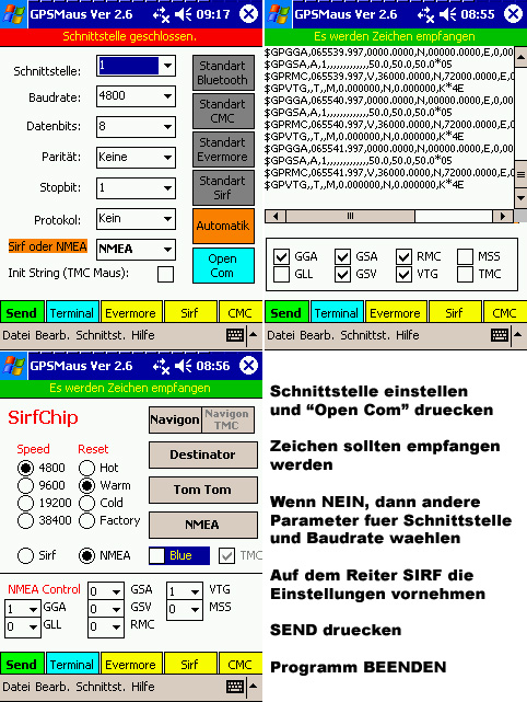

  • Sagt mal, gibt es eigentlich ein GPS Programm wo man sehen kann, ob die Einstellungen, die ich mit dem Programm GPSMaus gemacht habe, auch sehen kann??? Meine damit, wenn ich RMC auf 1 setze, sehe ich das in GPSMaus ja nicht. Nur das es aktiviert ist, oder sieht man das anhand der Daten die das Programm von der Maus empfängt????

    Doch, im GPSMausTool siehst Du das im Terminalfenster. Allerdings musst Du dann genau hinsehen. Dann erscheint der Eintrag $GPRMC... im Sekundentakt.

    VisualGPSce, log aufnehmen als *.txt, mit x-beliebigem Editor ansehen..
