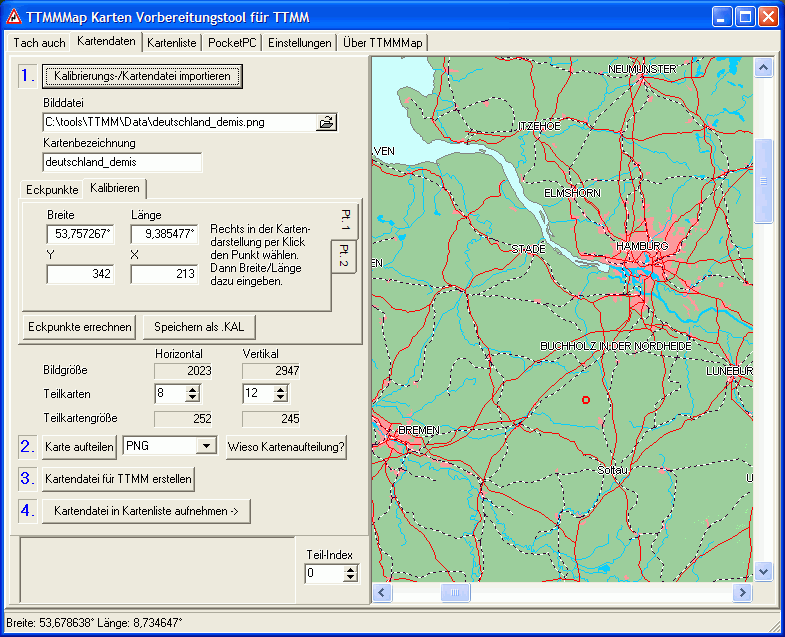

  • Hallo Filipp,
    der Test läuft mit der PC-Anwendung TTMMMap, die im ZIP dabei ist (damit hast Du TTMM installiert).
    Bei der (seit einigen Monaten) aktuellen Version, der 0.3b (kann man im Tab "Über TTMMMap" ablesen) gibts diese Testfunktion.
    Du wählst den Tab "PocketPC", packst Deinen PDA in die Dockingstation, klickst auf "Verbindung aufbauen".
    Dann unten unter 9. findest Du den Button "Testlauf". TTMMMap startet dann TTMM auf dem PocketPC und übermittelt dann (hoffentlich) Beispiel-Koordinaten. Dann sollte wenigstens die Karte angezeigt werden.
    Sollte auch das nicht gehen, kannst Du folgendes prüfen:
    1.In der "Kartenliste" von TTMMMap sollte (zumindest u.A.) stehen:
    Maps\deutschland_demis.TM1
    Du kannst die Kartenliste und die Kartendatei zur Sicherheit auch erneut kopieren.
    Dazu einmal auf "PocketPC" Punkt 7. ausführen. Dann die Karte kopieren "Alles auswählen" Markierte Dateien kopieren.
    Vor einem erneuten Testlauf solltest Du prüfen, daß TTMM auf dem PocketPC beendet ist, damit beim Neustart die Kartenliste auch neu geladen wird.
    2.Prüfe ob das Verzeichnis /TomTom/SdkFileCalls auf Deinem PocketPC existiert. Das sollte aber spätestens bei der Installation (und vermutlich auch von HereIAm) angelegt worden sein.

    Die Kartenliste (dritter Reiter) wird bestückt vom Button 4. bei "Kartendaten" (zweiter
    Zur Kartenliste, die "TTMM.lst" steht auf dem PC im Unterverzeichnis TTMM. Die kannst Du auch manuell in TTMMMap oder per Texteditor bearbeiten.
    Für die Standard-Karte lautet der Eintrag:
    Dazu gehören natürlich noch in diesem Fall die Dateien:
    deutschland_demis.TM2
    Die TTMM.lst gehört letztendlich in das TTMM Verzeichnis auf der Speicherkarte.
    Und die .TM1 und .TM2 gehören in das TTMM\Maps Verzeichnis auf der Speicherkarte.
    Sollter der Transfer mit dem PC-Programm nicht klappen, dann ist evtl. der Zielpfad nicht korrekt. Keine Ahnung ob die Speicherkarte bei WM6 immer noch den Namen "Storage Card" hat. Ggf. ändern oder anders kopieren (z.B. Speicherkartenleser).
    Obs klappt, kann ich nicht versprechen. Aber zumindest auf dem PC sollte die Sache gelingen.
