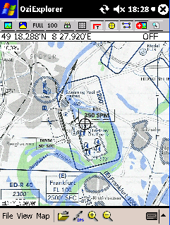

  • Goofy,
    es gibt die Möglichkeit DFS-/Jeppesen-Anflug-Karten zu scannen und zu kalibrieren.
    Zu kaufen gibt es diese auch bei http://www.kartenteam.de/
    Diese Karten werden dann geladen, sobald Du in den Anflugkarten-Bereich kommst, dazu muß aber diese "Suche nach detailiereren Karten"-Funktion aktiviert sein (Icon mit den roten Plus in der oberen Leiste - siehe auch Attachment)
    Grüße,
    Gerhard
