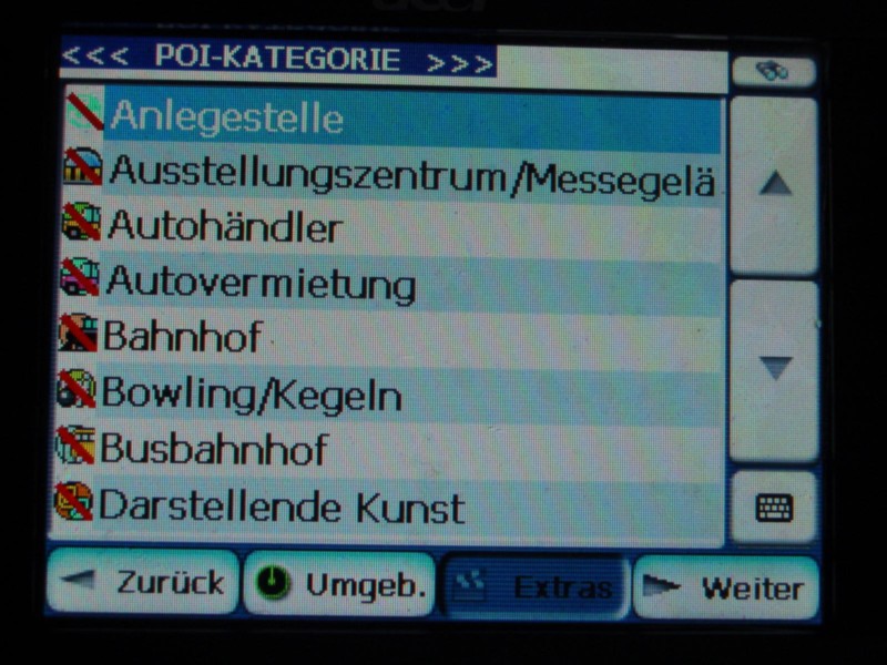

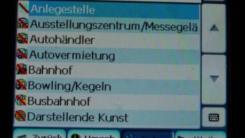

    Ich habe mir ende 2005 einen Arcer d100 gekauft. Leider habe ich ein riesen Problem und zwar werde die POI auf der Karte nicht angezeigt.
    Nun bin ich von Berlin nach München gezogen und da wäre die kleinen Icons schon recht hilfreich.
    Wenn ich nun in das Menü POI auf dem Gerät gehe, sind die gesamten POI durchgestrichen. Ich hab auch schon bei Destinator angerufen, aber die konnten mir auch nicht helfen, vielleicht hat ja jemand von euch den Durchblick.

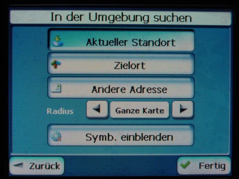

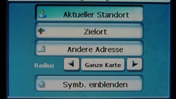

    Du musst die POI Kategorie markieren (blau hinterlegt) dann auf Umgeb. klicken und dort "Symbol einblenden" auswählen, danach mit "Fertig" bestätigen.
  • Ja dann bist Du ja nur noch 2 klicks von Deinem Glück entfernt. ;)
    Einmal auf "Symb. einblenden" und danach unten rechts auf "Fertig"

  • ja und genau da liegt der Hund begraben.
    Das ist ja genau das was ich die ganze Zeit versuche, aber ohne Erfolg.
    Ich gehe ja wie folgt vor :
    1. Kategorie anwählen
    2. Umgebung drücken
    3. Aktueller Standort nochmals prüfen (Meine Strasse in München)
    4. Radius auswählen (sollte für die gesamte Karte gelten)
    5. Symbole einblenden
    6. Fertig drücken.
    Und siehe da, alles ist noch genau wie vorher, nämlich ohne irgendwelche Icons.
    Bin ja echt zufrieden mit dem Gerät, aber das raubt mir so langsam den letzten Nerv.
    Die Merkwürdigkeit an sich ist ja auch, das meine Favoriten genau das gleich Symbol, wie die POI aufweisen. Also dieser durchgezogene Strich

  • O.k. jetzt hab ichs kapiert.
    Schau mal ob der Schreibschutz Deiner Speicherkarte aktiviert ist.
    Dazu die Speicherkarte aus dem Acer entfernen und den kleinen Schieber auf der Seite nach oben schieben.
  • Danke Danke du der Held des Tages.
    Jetzt geht´s. Nur komisch, dass die Symbole erst angezeigt werden, wenn ich den Button "Symbole auf Karte ausblenden" setze.
