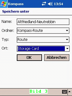

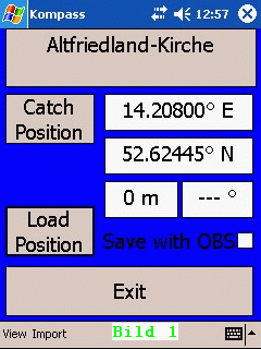

    Bei der Bildschirmmaske Speichern unter im Feld Name vergebe ich einen aussagekräftigen Namen, (z.B.: Altfriedland-Kirche), die am Anfang automatisch dastehende Zahl habe ich gelöscht. .(siehe Bild 1)
    So verfahre ich bei der Eingabe und Abspeicherung mit allen weiteren POIs.
    Diese erscheinen bei Aufruf auch alle im Ordner Kompass-POIs.

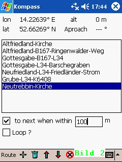

    Mit dem Button Route Edit, Route -> New und dem kleinen + Icon lade ich alle gewünschten Wendepunkte (POIs) in die Datei (siehe Bild 2), über Route -> Save as vergebe ich einen aussagekräftigen Dateinamen, z.B.: Altfriedland-Neutrebbin. Abgespeichert wird die Datei unter Kompass-Route auf der Storage Card, wie es auch im Bild zu sehen ist. (siehe Bild 3)

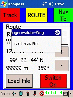

    Doch als ich die Kompass.exe erneut startete und über die Buttons Navigate und gelb unterlegt Nav To den rot unterlegten Button Route anwählte und auf den Button
    Load File tippte und danach auf die Datei Altfriedland-Neutrebbin, erschien eine Fehlermeldung can´t read File und die Datei ließ sich nicht öffnen. (siehe Bild 4)
    Ich habe die Datei noch mehrmals gelöscht und die POIs neu eingegeben und erneut abgespeichert, immer die gleiche Fehlermeldung.

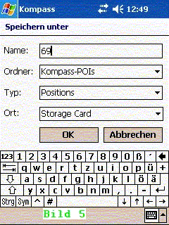

    Bei der Speicherung der POIs habe ich die im Feld Name jeweils vorgegebene Zahl
    (hier 69) belassen und die POIs darunter erneut abgespeichert. (siehe Bild 5)
    Anschließend bin ich der gleichen Reihenfolge wie zuvor beschrieben gefolgt und siehe da, die Route hat sich einwandfrei aufrufen und starten lassen.

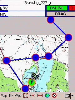

    Im Anhang habe ich die Karte mit der Route beigefügt, so ist es richtig und so wollte ich es haben.
