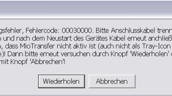

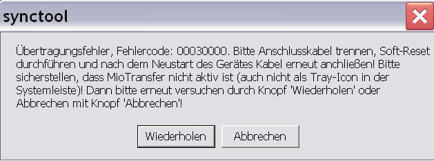

    ich habe mich korrekt bei navigating angemeldet und auch bezahlt. wollte jetzt mein mio269+ synchronisieren, aber kommt immer folgende meldung
    habe alles versucht, mit softreset. miotransfer abgeschltet, combi neu gestartet, aber es funtzt nicht, bitte dringend um hilfe
