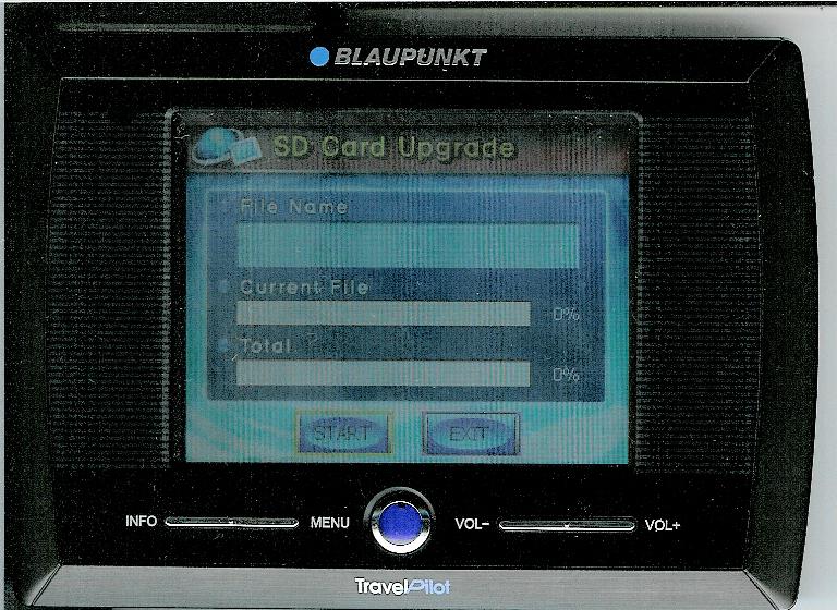

  • ja hallo ich wollt dich fragen ob du das problem beheben konntest.....? weil ich habe das gleiche problemm wenn du das beheben konntest kannst du mir es dann bitte auch sagen wär sehr nett vielen dank im voraus :D
  • Hallo Danceofdevil bzw. 123456789_,
    konntet Ihr dieses Problem lösen?
    Wir bekommen die selbe Meldung bzw. unser Lucca hat sich ebenfalls an diesem Problem aufgehängt. Allerdings haben wir kein neues Update draufgespielt sondern unser Lucca war ca. 3 Monate im Schrank eingesperrt und findet jetzt das.
    Weiß jemand Rat? ?( ?(
    Es findet auch keine Satelliten mehr (im Menü zeigt er genügend an, aber wenn´s ums Navigieren geht, bringt er die Meldung, dass kein GPS-Signal zur Verfügung steht).
    Weiß jemand wo´s klemmt??? ?( ?( ?(
  • Hallo Schdingda,
    ich hatte das Problem mit dem SD Card Upgrade Bildschirm auch und meine Erfahrungen dazu auch schon unter http://forum.pocketnavigation.…3f30d00ecd8e3fd2136e3.htm gepostet
    Also laut Blaupunkt Hotline hilft nur einsenden und um einen Kostenvoranschlag bitten, mehr sagen die nicht (auch wenn im KVA nacher eine ReparaturPAUSCHALE angegeben ist).
    KVA kam auch recht zügig mit der Post, die Preise kopiere ich mal aus dem vorherigen Posting:
    Reparaturpauschale: 120,17 Euro
    Porto und Verpackung 5,00 Euro
    MWSt 23,78
    = 148,95
    das ganze mit dem Hinweis "unverbindlich" = bei versteckten Mängeln könnte es auch noch teurer werden (unglaublich, erst ne Pauschale die recht hoch ist ansetzten, aber dann trotzdem noch optional auf Zusatzkosten hinweisen)
    Ohne Reperatur:
    Arbeitsaufwand 20,21
    Porto 5,00 bei Selbsteinsendung (hab ich via Hermes gemacht), bei Abholung durch Callcenter kostet Porto 8,55 Euro
    Kundenfreundlich wie man ist würde das Gerät wohl kostenlos entsorgt werden
    Anschrift für Reparatur findet sich auf der Blaupunkt Webseite, ich habs günstig via Hermes eingesendet. Einfach so, also man muss vorher keine RMA Nummer oder ähnliches beantragen.
    Natürlich konnte ich das nicht so stehen lassen, habe denen noch einen netten Brief geschickt, dass ich den KVA als wucher ansehe und ca der halbe Preis, bzw. bis zu 100 Euro in meinen Augen OK ist, denn mit dieser Meldung ist das Teil ja schon mal nicht hardwaremässig defekt und das BIOS der Kiste muss auch noch OK sein, sonst käme der SD-Upgrade-Bildschirm ja nicht. Habe denen auch geschrieben, dass unabhängig von meiner Fehlbedienung letzten Endes die Update-Routine völlig stümperhaft programmiert wurde, sonst würde so ein Fehler nicht auftreten, bzw. wäre durch den Kunden behebbar (OS-Updating macht meine Box auch noch wenn ich das Gerät entsprechend starte mit der entsprechend beschriebenen SD-Karte, aber danach kommt halt dieses SD-Upgrade-Bild und das wars) und das ich das Vorgehen von Blaupunkt auch öffentlich machen werde, falls Blaupunkt das bis zum 7.7. nicht nochmal kalkuliert. Bis 100 Euro würde ich zahlen, ansonsten sollen sie das Teil entsorgen.
    Was da jetzt genau draus geworden ist kann ich aktuell noch nicht sagen, aber auf alle Fälle hatte ich am Freitag einen Packetschein von GLS im Briefkasten mit einer Nachnamesendung von Blaupunkt für 65,45 Euro :) ich geh mal davon aus, dass das mein reparierter Lucca sein wird:)
    Und natürlich war es mein Lucca. Kein Austauschgerät sondern definitiv meines mit der Schutzfolie auf dem Display und weiterhin kratzerlos). Funzt tadellos:)
    Laut Rechnung betrug die Reparaturpausche jetzt nur noch 50 Euro (+MWSt), mit Porto halt 65,45.

  • Hallo all, I'm looking for Blaupunkt TravelPilot Lucca ROM file. I have problem with my device, when I thy runing it I can see: "SD Card Upgrade" Please Help me
