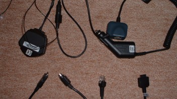

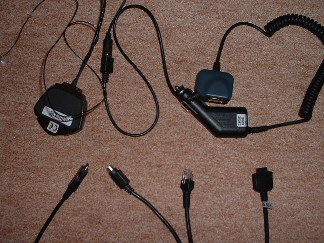

    Bild hängt an.
    Also links oben die Maus mit UKW-Antenne, daran hängt per 4-poligem DIN ein Adapterkästchen mit achtpoliger (!) RJ-Buchse und dem Zigarettenanzünderstecker.
    Unten haben wir links das original GNS-Adapterkabel und rechts eines der mitgelieferten. Physisch passte eines der mitgelieferten Kabel, jedoch ging weder die Ladeanzeige des PDA an, noch wurde die Maus erkannt.

    Jetzt ist's klarer. Das PDA-Adapterkabel ist ein Drittprodukt und der RJ45 ist nicht an der Maus sondern am Adapter. Die Maus scheint eine originale GNS9830 zu sein mit MD4-Stecker (MD4 deutet auf eine ältere GNS 9830 hin, die aktuellen bzw. die letzte 9830 hatte einen MD6).
    @Snoopy63: Das Antennenkabel kommt mit dem anderen Kabel direkt aus dem Gehäuse. Es ist das schmale Kabel.
    Original von nikkit
    Das GNS-Kabel hat einen MD6, der natürlich nicht an den PDA-Adapter des Drittherstellers passt (ich weiß, das ist nichts Neues für dich).
