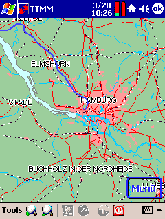

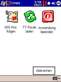

    Ich arbeite grad an einem PDA Moving-Map Tool speziell für meine Navi-Software (also TomTom5) die über das SDK die GPS-Position (wiederholt) und die aktuelle Route erfragt und das ganze auf einer beliebigen (selbst bereitzustellenden) Karte anzeigt. Damit der Speicherverbrauch nicht überhand nimmt, wird die Karte in "Kacheln" geladen.
    Als Privatprojekt kann das Tool TTMM noch einen Augenblick bis zur Fertigstellung brauchen. Außerdem ist es natürlich nicht für die Flugrettung sondern als kleines Moving-Map Tool gedacht, um parallel zur Navigation auch mal die eine oder andere Karte anzeigen zu können.

  • Hallo Rotorman,
    der aktuelle Fortschritt ist hier:
    http://www.pocketnavigation.de/board/tid1026055-sid.htm
    Aber für Deine Zwecke reicht es momentan glaube ich nicht. Das Programm ist mehr auf den begrenzten Horizont eines Autofahrers ausgerichtet und hat eher unterhaltenden Charakter. Ich werde mal schauen, ob ich es auf die Reihe kriege mal mittelfristig ein zusätzliches Infofenster mit Kurs, Zielanschrift, Lat/Long und Entfernung evtl. sogar ETA anzuzeigen.
    Außerdem läuft es nur mit TomTom5 (TomTom3 hat noch ein anderes SDK).
