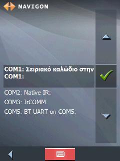

Mein Dell ist 'n oller Grieche
    Diese Textzeile im Menue des MN | 5 übersetzte meine mir angetraute Ehegattin nachlässigerweise mit "Serienleine im Com1"
    Woher kennt Dell meine Affinität für Griechenland?
    Wieso grauimportieren die Ihre eigenen Produkte?
    Wer hat an der Uhr gedreht?
    Fragen über Fragen :(

  • Hallo Erloeser
    Probiere mal folgendes
    Registryaenderungen fuer "Serieller Kabelempfaenger an COM1:"
    Unter
    Registry\HKey_Local_Machine\Drivers\BuiltIn\Serial\FriendlyName
    steht ein Eintrag mit "griechischen" Buchstaben. Der wird geaendert in "Serial Cable on COM1:". Dann einen Soft-Reset ausloesen und der GPS-Empfaenger sollte an COM1 funktionieren.
  • @900SS-97
    Danke für den Tipp, aber ich will's gar nicht ändern... find's witzig :D
    Und meine Maus versteht sich prächtig mit seinem griechischen Port-Kumpel...
