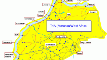

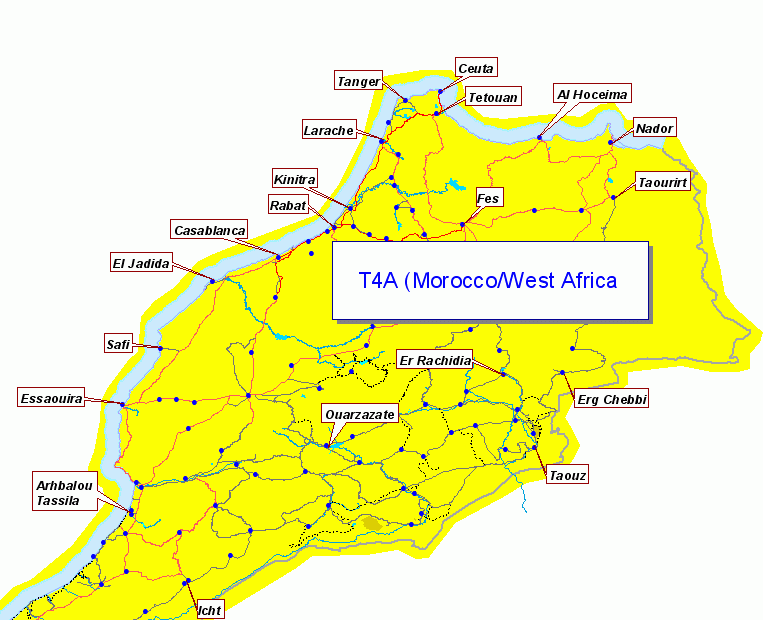

  • Vektorkarten für Garmins .img
    1."Africa Road Atlas" - klingt brauchbar, ist aber in Marrokko nicht sehr detailreich. Enthält für Marrokko praktisch nur Überlandstrassen.
    2. Die Garmin Worldmap ist da vergleichsweise detailreicher ;)
    3. MetroGuide Europe >7 enthält Überlandstrassen Marokkos, sicher mehr Details als der "Africa Road Atlas", aber auch nicht alle asphaltierten Strassen = etwa ident mit Garmin World Map
    4. http://www.madmappers.com/ = Spezialist für Afrika kennt keine Vektorkarten für Morocco
    5. Tracks for Africa T4A http://www.tracks4africa.com/t4a_maps_pro.asp# hat eine Morrocco Vektor-Karte um 30 Rand
    The easiest way to enjoy T4A Maps is to use Garmin MapSource software to upload the maps to a map capable Garmin GPS.
    An alternative method is to use SendMap. To use T4A Maps on a PocketPC we recommend the use of GIS Russa or PocketMV
