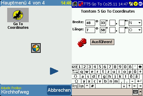

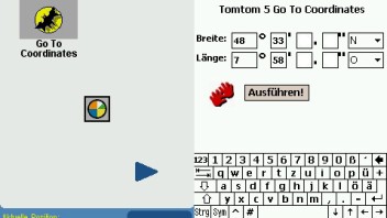

    Zu der Eingabe von Koordinaten... wird vermutlich mit PNA's schwierig. Möglich wäre das z.B. bei einigen Geräten von Garmin [Quest2]... aber eben jenseits von 600 Eureken [der Quest2 besitzt auch keinen SirfIII-Empänger].
    Recht einfach möglich wäre das mit einer PDA-Lösung [siehe Screenshot]...
    MfG

    Wenn ein PDA mit TTN5 für Dich eine Möglichkeit sein könnte...
