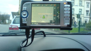

    Ich natürlich auch! Hier der Einbau in eine MareaSW (Fiat)
    Also ganz einfach Oberes Lüftungsgrill abgebaut. Alle Schlitze mit feinspachtel zugemacht und glatt geschliffen. Quer eine 1 cm tiefe Nut von 4,5*15 cm eingefräst. Langloch für die Kabel durchgefräst. von unten stabilen Eisenwinkel aus dem Baumarkt angeschraubt und mit Faserspachtel verstärkt. Oben nochmal den dadurch beschädigten Feinspachtel nachgespachtelt und geschliffen. Dann zu Lederhandel und einfarbliche passendes Stück feinstes Schafleder määh besorgt und mit Pattex drauf fixiert. Nun den Miohalter am Eisenwinkel angeschraubt (3 Senkkopfschrauben 3mm). Den Metallwinkel von hinten mit den Resten vom Schaf beklebt. Loch in das Leder geschnitten für da wo die Kabel durch müssen (TMC und Power) 12V Zigarettensteckdose von Conrad mit Stromdieben an Masse und Zündungsplus des Radios. Besagtes Y-Kabel von GNS für TMC zwischen Radio und Antenne gebracht. Alles mit Kabelbindern fixiert und im Armaturenbrett versteckt. Fertig

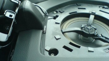

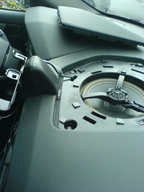

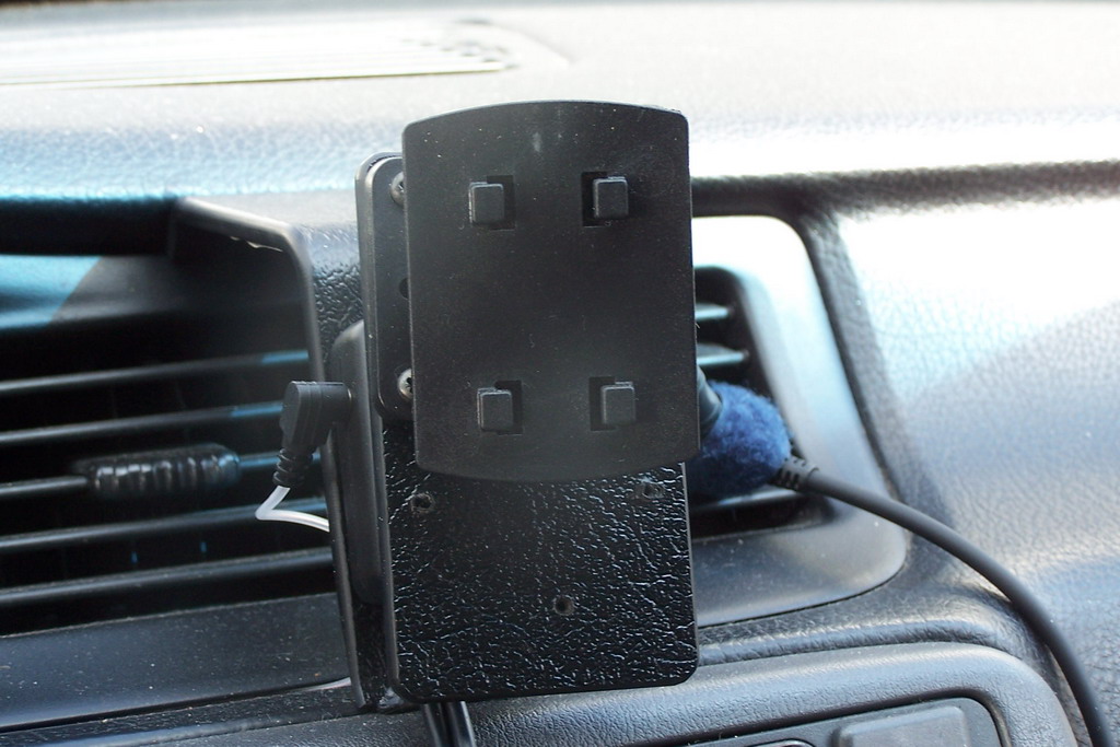

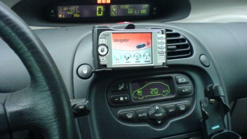

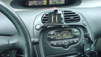

    Original von reiner2262
    Nachdem hier so viele theoretische Beispiele und Möglichkeiten genannt wurden und offensichtlich keiner mal Lust hatte ein paar Bilder über den Einbau einzustellen, hier ein weiteres Bild mit dem "Gelenk"..
    reiner2262

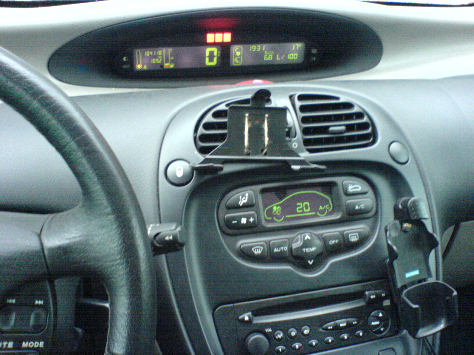

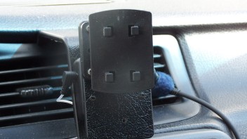

    Hallo Reiner,
    also entweder bin ich...oder ich finde die Gelenkplatte bei brodit nicht (der Fahrzeugclip ist kein Problem), welche Nummer hat die?
    Thanx
  • schau mal bei avalingo oder Danotec
    Kannst als Suchbegriff RICHTER-Adapterplatte eingeben...
    reiner2262

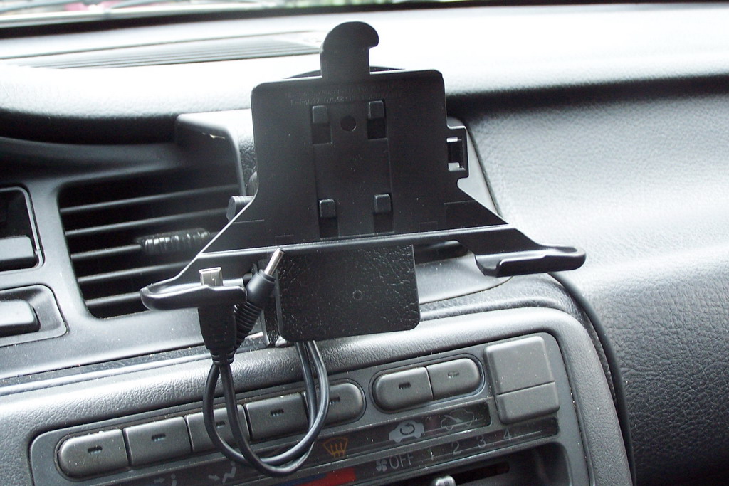

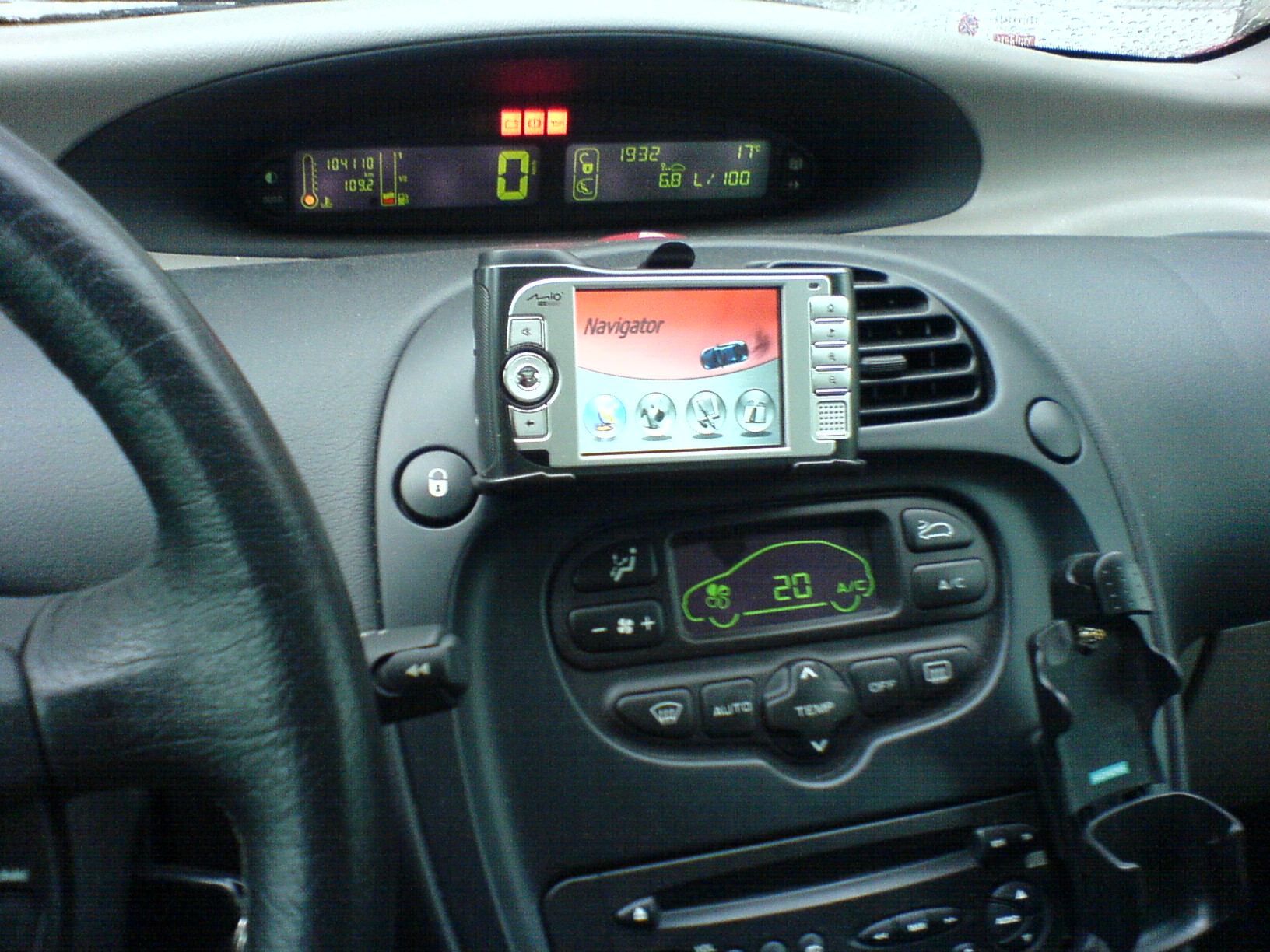

  • Ja, genau sowas wie weiter unten abgebildet - Adapterplatte mit Kugelgelenk - und daran denken, dass das Kugelgelenk auch die Krallen hat um den Geräteträger des Mio aufzunehmen...!!
    reiner2262
  • Dazu muss man aber den Schwanenhals des MIO auseinanderbauen, um die darauf befindliche "Krallenplatte" separat auf das Brodit-Kugelgelenk schrauben zu können...
  • Oh je Oh weh...
    Bei ams in Hagen gibt es eine passende Adapterplatte, die wird auf das Kugelgelenk geklebt/geschraubt genau wie auf meinen Bildern gezeigt...
    Den Schwanenhals brauchst Du deswegen nicht zu zerstören - den bewahrst Du trocken und sicher auf, denn es könnte ja mal passieren, dass Du Fahrer/Beifahrer in einem anderen Pkw bist und dann bist Du heilfroh, dass Du eine zweite Halterung hast...
    - believe me -
    reiner2262
  • @Nico9701:
    Jetzt hast Du alles zusammen - genau richtig das Teil!
    reiner2262
