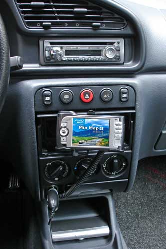

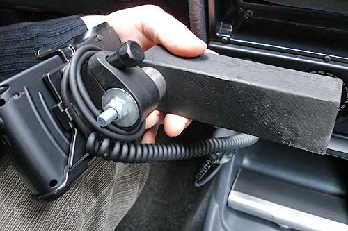

Hmm, ok, das heisst dieser Riegel wird eingeklemmt und darauf die Gelenkplatte (universal?) befestigt, worauf wiederum die Haltevorrichtung für den Mio geschraubt wird?
@disa:
Jetzt hast Du es...
reiner2262
Alles klar, danke Reiner!

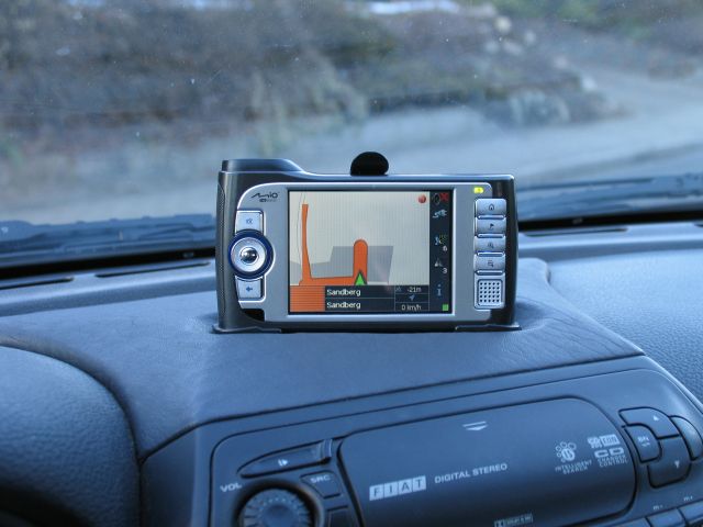

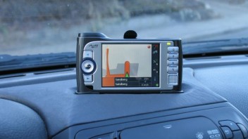

Wie immer meint jeder, er habe die beste Lösung:
Ich natürlich auch! Hier der Einbau in eine MareaSW (Fiat)
Also ganz einfach Oberes Lüftungsgrill abgebaut. Alle Schlitze mit feinspachtel zugemacht und glatt geschliffen. Quer eine 1 cm tiefe Nut von 4,5*15 cm eingefräst. Langloch für die Kabel durchgefräst. von unten stabilen Eisenwinkel aus dem Baumarkt angeschraubt und mit Faserspachtel verstärkt. Oben nochmal den dadurch beschädigten Feinspachtel nachgespachtelt und geschliffen. Dann zu Lederhandel und einfarbliche passendes Stück feinstes Schafleder määh besorgt und mit Pattex drauf fixiert. Nun den Miohalter am Eisenwinkel angeschraubt (3 Senkkopfschrauben 3mm). Den Metallwinkel von hinten mit den Resten vom Schaf beklebt. Loch in das Leder geschnitten für da wo die Kabel durch müssen (TMC und Power) 12V Zigarettensteckdose von Conrad mit Stromdieben an Masse und Zündungsplus des Radios. Besagtes Y-Kabel von GNS für TMC zwischen Radio und Antenne gebracht. Alles mit Kabelbindern fixiert und im Armaturenbrett versteckt. Fertig
1* Feinspachtel 4,95
1* Faserspachtel 7,49
1* Stromdiebe 1,30
1* Steckdose 3,79
1* Pattex (hat man)
1* Eisenwinkel 0,79
1* Leder 27,85
1* Y-Kabel GNS 49,50
Summe ohne Arbeit und Werkzeugkosten 95,67 Euro.
Aber ist es das nicht wert?
@webcoaster:
Herzlichen Glückwunsch - super Lösung...!!

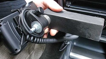

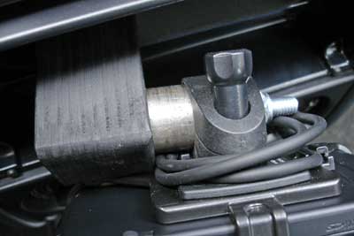

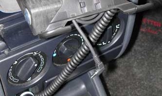

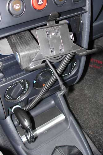

Original von reiner2262

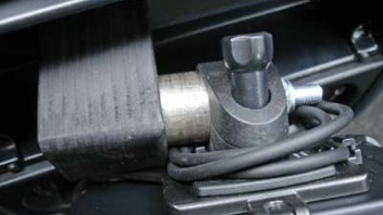

Nachdem hier so viele theoretische Beispiele und Möglichkeiten genannt wurden und offensichtlich keiner mal Lust hatte ein paar Bilder über den Einbau einzustellen, hier ein weiteres Bild mit dem "Gelenk"..reiner2262

Ja, genau sowas wie weiter unten abgebildet - Adapterplatte mit Kugelgelenk - und daran denken, dass das Kugelgelenk auch die Krallen hat um den Geräteträger des Mio aufzunehmen...!!
reiner2262
Dazu muss man aber den Schwanenhals des MIO auseinanderbauen, um die darauf befindliche "Krallenplatte" separat auf das Brodit-Kugelgelenk schrauben zu können...
Oh je Oh weh...
Bei ams in Hagen gibt es eine passende Adapterplatte, die wird auf das Kugelgelenk geklebt/geschraubt genau wie auf meinen Bildern gezeigt...
Den Schwanenhals brauchst Du deswegen nicht zu zerstören - den bewahrst Du trocken und sicher auf, denn es könnte ja mal passieren, dass Du Fahrer/Beifahrer in einem anderen Pkw bist und dann bist Du heilfroh, dass Du eine zweite Halterung hast...
- believe me -
reiner2262

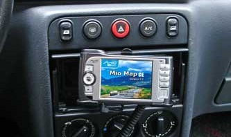

So hab ichs gemacht :gap
Hatte alle Teile im Keller rumfliegen. Und die Fahrradhalterung ist ja dabei.Tut super!
Grüße
Benno -
Tough workin' boy ! Selbst ist der Mann
