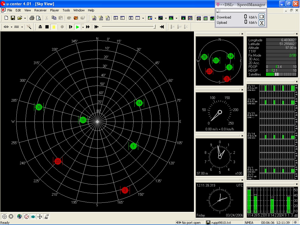

    Ok, hab da mal was aufgenommen, will mal hoffen, dass es das log file ist:
    Hilft dies weiter?
    Schildere Deine Probleme noch mal detailliert, denn aus dem log ist nichts negatives zu entnehmen.
    Wenn man mal davon absieht, dass der Fix nach rund 1 1/2 min kommt, der HDOP dann bei 2,1 liegt - das ist nicht berauschend - das liegt aber daran, dass von 6 sat in view (zum Ende des log) nur 4 in use genommen werden, 2 im Süden kommen nicht: Frage: Abschattung???
    Nehme noch mal ein log im Freien mit guter Rundumsicht für etwa 20 min auf.
    Sonst sind die Problemen nicht die gleichen wie bei dr4tux, denn bei Dir gibt es keine Neustarts. Zumindest nicht in diesem log.

    hier nochmal ein log, von der ich glaube das die Maus funktionierte ?(

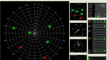

  • So. musste die Maus erstmal Factory reseten, damit ich überhaut wieder eine Verbindung bekam.
    Dann zeichnete ich das log für ca. 15 min auf (Keine absolute Rundumsicht. )
    Dann für eine Minute strom Stecker ziehen, stecker wieder rein, log läuft weiter 45 Min ?!
    und hie der log dazu :-D)
