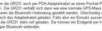

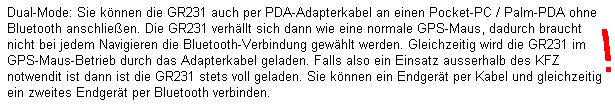

    Hallo
    Lang, lang ist's her... ;D ...da hatte ich einmal eine GR-230 von Holux und ich meine, da war es so [habe diese Möglichkeit nie genutzt]. Die BT-Mäuse von Holux können auch als serielle Mäuse angeschlossen werden. Dazu ist dann ein Kabel von mini-USB auf den Anschluß des PDA notwendig.
    In der Beschreibung bei "Haid-Services" zur GR-231 [Sirf_II Xtrack] ist dies auch so beschrieben...
    GR-231 / Haid-Services
    ...und wenn das Ganze nun noch über Sirf_III verfügen soll, käme evtl. die die GR-236 in Frage...
    GR-236 / Haid-Services
    ...zumindest kann auch diese Maus seriell angeschlossen werden.

    Hallo
    Na ja... es gibt BT-Mäuse, die auch dafür gedacht sind, dass sie an einem zweiten Gerät ohne BT angeschlossen werden können. Zum Beispiel an einem Notebook...
