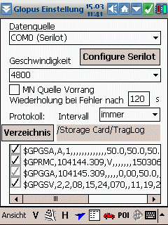

  • Nachdem ich das Medion-Update auf PDA 96700/MN5.1 gemacht habe, stellt sich mir folgendes Problem: Starte ich die Navi-Software ohne Glopus, wird kein GPS-Empfänger erkannt. Versuche ich, Glopus nach dem Navigator (bei laufendem Navigator) zu starten, friert die Software ein --> Softreset notwendig.
    Vor dem Update war es egal, ob Glopus mitlief oder nicht.
    Meine Einstellungen:
    Serilot: installiert auf COM7 / verbunden mit COM1
    Navi: COM7 (dasselbe mit COM4 hat ebenfalls nicht funktioniert)

  • Vielen Dank für die Mühe. Leider ist mein Problem anders gelagert (den angesprochenen Patch habe ich bereits installiert): Ich bin nicht gezwungen, Serilot jedesmal neu zu konfigurieren, sondern Glopus muß gestartet sein, damit die Navisoftware überhaupt eine GPS-Antenne erkennt.
