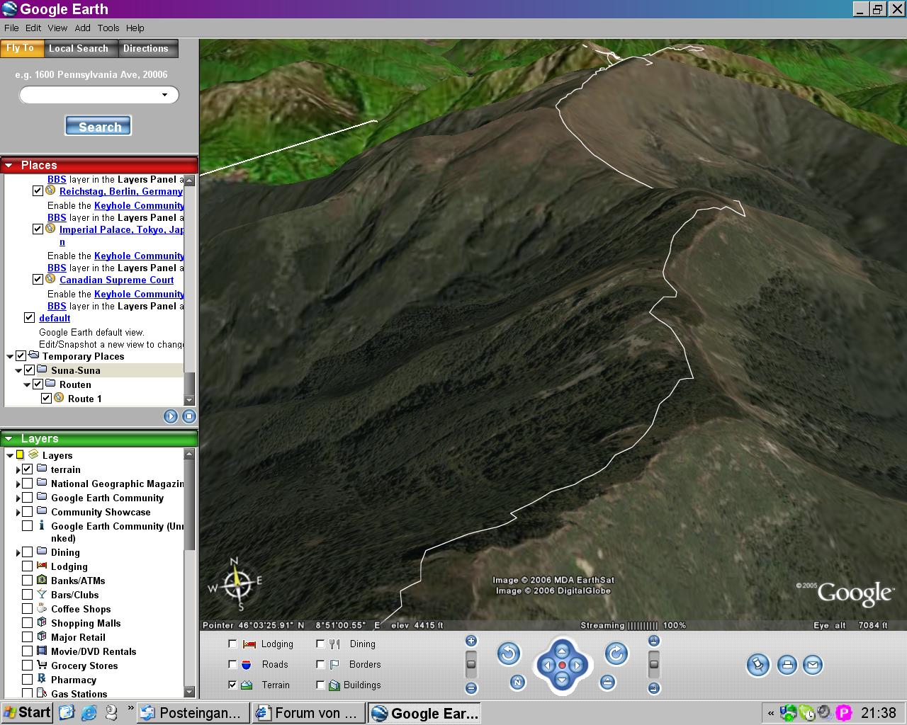

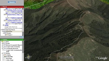

  • Hi!
    Da wird demnächst wahrscheinlich dran gearbeitet. Mehr kann ich noch nicht verraten. Ob's klappt weiß ich noch nicht. Ansonsten braucht man dafür ein weiteres Zusatztool. Mit Glopus funktioniert das aber glaube ich. Da kenne ich mich leider nicht mit aus. Kannst ja hier mal reinschauen. Gibt sogar hier ein extra-Forum dafür.
    Mein Wunsch ist es aber, dass TomTom das auch kann. Ich hab' letztens die Idee gehabt, dass man aber vor der eigentlichen realen Tour die geplante Route als overlay in Google earth ansehen kann, so dass man virtuell die Strecke dort quasi abfahren kann. Je nachdem wie gut der Bereich digitalisiert ist, kann man dann vorher schonmal sehen, wodrauf man sich einlässt. Voraussetzung dafür ist dann aber, dass man mit TomTom eine Simulation durchführt (leider begrenzt auf ca. 132 km), bei der dann eine Log-Datei angelegt wird, die man dann anschließend ins Google earth Format konvertiert. Um dieses Log aufzeichnen zu können, muß dann aber ein Zusatzprogramm geschrieben werden. Da ich kein Programmierer bin, stehe ich in Kontakt zu einem anderen erfahrenen User hier aus dem board, der dieses versuchen will, sobald er zeitlich ein bißchen frei ist. Wenn es geklappt hat werden wir das hier wohl bekannt geben. Ich möchte aber nichts versprechen.
    Sieht dann ungefähr so wie auf dem Screenshot aus.
    Gruß Dirk
