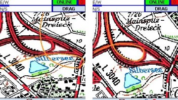

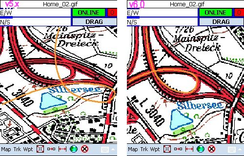

    in der neuen Version (v6.0) des GPS-Utilities Kompass >HIER< können Rasterkarten (GIF, JPG, BMP) nun mit bis zu 4 Punkten Referenziert werden.
    Das erhöht die Positionsgenauigkeit der GPS-Abbildung gerade bei grösseren Karten und "schiefen" Kartenlagen ungemein.
    Im Freeware Bereich ist dies glaube ich das einzige Utility das dies leistet.
    Anbei ein Beispiel eines Tracks im Randbereich einer Karte mit 2552*3240 Pixeln (12,8 x 16,2 km).
    Track und Kalibrierungswerte sind die selben, der einzige Unterschied ist eine 4-Punkt Referenzierung gegenüber der alten mit 2 Punkten.
    Genauigkeitsgewinn in diesem Fall ca. 160m
