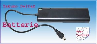

    Was hältst du denn von der Lösung mit dem Batteriepack? Wie gesagt, 4 Mignonaccu oder herkömmliche Batterien verdoppeln in etwa die Betriebszeit. Kannst du ja dann bei Bedarf an der Tankstelle nachkaufen.
    Ich habe selber habe auch diesen Batteripack bei www.spartechnik.de geordert.
  • Schaut euch mal das Bild an, besonders den Stecker. Könnte es sich dabei um einen Mini-USB-Stecker handeln? Man kann es sehr schlecht erkennen.
    Original bei www.spartechnik.de ist es auch nicht besser zu erkennen. Genaue Bezeichnung ist "Batteriefach Xda II mini, Yakumo DeltaX, BM 6380, Palm Z22, MD96700". Meine Nachfragen bei Spartechnik blieben bisher leider unbeantwortet. Der Transonic3040 kann ja nur über Mini-USB geladen werden.

  • Hi flinki.
    Also wenn dieser Batterielader den Yakumo DeltaX ladet, ist es ein Mini-USB-Stecker.
    Der Yakumo wird darüber geladen.
    Schau mal hier
    Fazit: Ja, es ist ein Mini-USB-Stecker.
