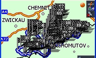

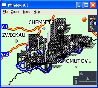

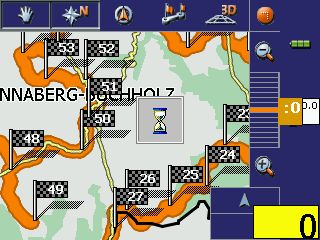

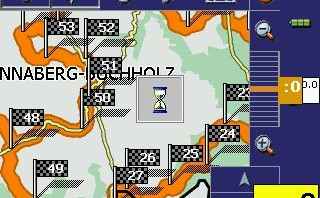

ich habe ein Problem beim Motorrad Tourenplaner 2006/2007 bei der Option Export der Route in das Format Navigationssystem-Navigon:
Ich erstelle eine Route mit nur einen oder keiner Zwischenstation ,bei der Umrechnung auf Navigon entstehen aber mehrere Zwischenstationen(10-20).
Diese Zwischenstationen liegen leicht außerhalb der Route so dass zum Beispiel bei Autobahn die Route auf dem Navigationsgerät immer verlassen werden muss und dann an gleicher Stelle weitergeführt wird.
Was kann ich machen ,dass nur die von mir eingegebenen Zwischenstationen exportiert und angezeigt werden?Danke und Gruß
mein Problem hat sich nach einer Neuinstallation der Version 5.0 erledigt, auf einmal läuft alles einwandfrei.
Habe mitlerweile Version 5.1A drauf und damit funktioniert auch alles.Danke an alle für die schnelle Hilfe da können sich einige "Hotlines" ein Beispiel dran nehmen.
