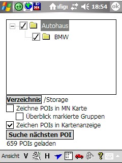

    Unter Glopus habe ich keine Probleme, POI´s auszuwählen und ion meinen Karten darzustellen. Leider werden die zu den POI´s gehörenden Bitmaps nicht dargestellt.

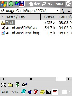

    In der POI-Auswahlmaske wird nur ein Ordnersymbol, auf der Karte ein leerer Kreis dargestellt. Die Bitmaps haben eine Größe von 22x22 Pixeln bei einer Farbtiefe von 8 Bit (256 Farben). Soweit ich bei meiner Suche fündig geworden bin, sind dies die notwendigen Einstellungen. Zur Info habe ich Abzüge der Glopus-Darstellung und eines Beispieldirectorys beigefügt. Vielleicht hat ja jemand eine Idee.
