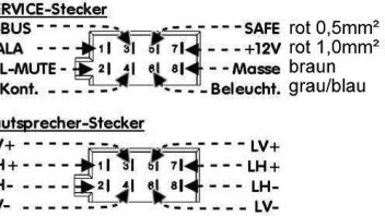

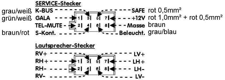

  • Das Radio GAMMA ist ein Werkradio mit VW-spezifischen Anschlüssen.
    An deinem Bild kann man erkennen:
    VW bietet an:
    PIN 1 Gala
    PIN 2 Tel. Mute
    PIN 3 K-BUS
    PIN 4 S-Kont
    PIN 5 SAFE
    PIN 6 Beleuchtung Radio
    PIN 7 +12Volt
    PIN 8 Masse
    Das Blaupunkt braucht:
    PIN 1 Gala
    PIN 2 Tel. Mute
    PIN 3 Rückfahrlicht
    PIN 4 +12 Dauerplus
    PIN 5 Antenne oder Verstärker-Ausgang +12Volt
    PIN 7 +12 Volt über Zündung
    PIN 8 Masse
    Wie Du siehst wäre es falsch PIN 3 und 5 zu benutzen da es zu Problemen kommen kann.
    Ich würde auch PIN 2 Tel.Mute vorerst vom Radio fernhalten. Es sei denn Du hast schon eine Freisprechanlage eingebaut.
    Die Leitung vom Rückfahrlicht nimmst Du Dir zur Sicherheit direkt an der Rückfahr-Lampe weg (+ 12Volt).
    Ferner musst Du ausmessen ob der PIN 4 (S-Kont) am Auto, Dauerplus 12 Volt oder 12 Volt über das Zündschloss bekommt. Bekommt PIN 4 12Volt über das Zündschloss, musst Du die Leitungen PIN 4 und PIN 7 zum Radio hin tauschen. (Siehe Anschluss Blaupunkt)
