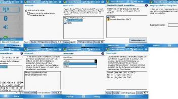

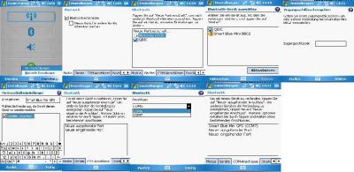

    Ich habe einen XDA mini von O² und eine Fortuna BT Clip-on GPS. Leider bekomme ich keine Verbindung hin. Die GPS-Mouse scheint in Ordnung zu sein. Ich schaffe es aber nicht, beim Xda mini eine Port-Zuweisung zu erstellen, um endlich Navigation mit TomTom machen zu können. Gestern haben mehrere versierte PDA-User es auch versucht kein Erfolg.
    Wir haben alles versucht. Mein Xda mini gibt wohl 2 Ports vor - eintreffender COM-Port = 4 + auslaufender COM-Port = 5.
    Wenn wir uns die verschiedenen Erläuterungen i Forum auschauen, finden wir wohl Hinweise und Anleitungen, können aber wenig damit anfangen, da teils von "Diensten" gesprochen wird, die dann aber bei mir gar nicht angezeigt werden.
    Das Hauptproblem scheint folgendes zu sein:
    Wenn die Mouse im Xda angelegt ist und die COM-Anschlüsse (neuer ausgehender + neuer eingehender Anschluss) eingerichtet werden soll, drücke ich auf "neuer ausgehender Anschluss" und wähle ich im nächsten Bild das Gerät aus, das hinzugefügt werden soll. Es wird die Clipon-BTGPS vorgegeben und ich drücke "weiter". Danach erscheint ein Bild mit Port und der der Möglichkeit, einen auszuwählen, was aber nciht geht, weil da keiner steht. Bei "Sichere Verbindung" ist ein Häkchen drin. Klicke ich dann einfach auf ok, ist die ClipOn-BTGPS über "neuer ausgehender Anschluss + neuer eingehender Anschluss angelegt. Wenn ich nun auf "neuer eingehender Anschluss"drückeerscheint nciht "weiter" sondern dierkt das Bild mit dem Port und der sicheren Verbindung. Mache ich heir auch ok, erscheint: Der COM-Anschluss konnte nciht erstellt werden. Prüfen Sie die Einstellungenund wiederholen Sie den Vorgang.
    Wir haben es auch probiert, das Häkchen aus "sichere Verbindung" rauszunehmen, hatte aber auch keine Erfolg.

  • Hi und willkommen hier,
    versuchs mal mit der Anleitung von Ragerl
    Gus
    Original von gasfahren
    Bis hierhin ist das alles richtig, und die Clip On ist verbunden.
    Das da kein Com zur Auswahl steht, sondern nur ein leeres Fenster ist ein Bug, da darf man sich nicht irritieren lassen.
    Der Haken bei sicherer Verbindung sollte allerdings entfernt werden.
    Hier versuchst du jetzt den Port doppelt zu belegen, was aber nicht geht, deswegen dann auch die Fehlermeldung.
    An dieser Stelle klickst einfach auf fertig, dann weiter auf fertig bis zum Startbildschirm, dann einen Softreset, TT starten in den GPS-Einstellungen anderes BT-Gerät und Com 5 auswählen, das sollte dann funktionieren.
    Du kannst dir aber auch nochmal meine Anleitung ansehen.

  • hallo ragerl,
    danke, ich hab es jetzt geschafft. Aber nicht fragen wie. Ich hab es bestimmt 15 mal probiert - irgendwann ging es. Bestimmt ha ich immer den gleichen Fehler gemacht.
