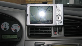

    ich habe mir die Originalhalterung etwas modifiziert,
    so dass sie nun mittig über den Lüftingsschlitzen angebracht ist.
    So ist im Windschutzscheibenbereich noch alles frei und ich komme
    ohne Zusatzantenne aus.
    Mit wenigen handgriffen ist der Originalzustand wieder hergestellt
    somit kann das Gerät auch in weiteren Fahrzeugen genutzt werden.

  • Hallo Fuzzilein,
    ich werde morgen mal ein paar Foto´s machen und die dann mit einstellen.
    ist jetzt leider schon zu dunkel am Auto.
    Sollte eigendlich jeder nachbauen können.
    Der Camper ;D

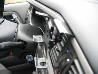

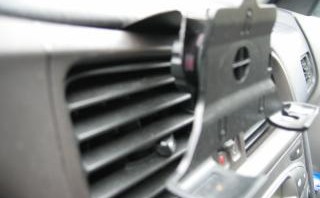

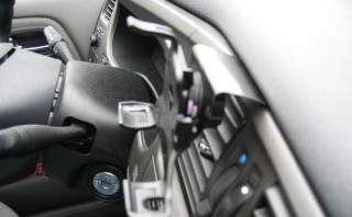

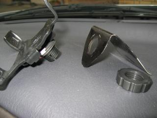

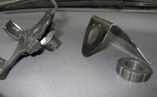

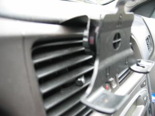

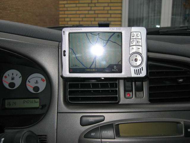

    hier wie versprochen ein paar Fotos meiner Idee.
    ( darf aber jeder nachbauen wer will :gap )
    Ich hoffe es Klappt auch so mit den Foto´s wie ich es mir vorgestellt habe.
    Eigendlich habe ich nur ein Edelstahlblech genommen eine Größe nach gefühl gewählt damit es nicht so klobig aussieht.
    Darin ein Loch von der Größe des durchmessers der Halterung gebohrt.
    Nun wurde das Blech gebogen. die Halterung mit ein paar Gummidichtungen aus dem Sanitärbereich und dem Blech mit der Original Mutter verschraubt.
    Durch die Die Gummidichtungen hält sich die Halterung am blech in jeder Lage und dies auch gedämpft.
    nun habe ich das blech oberhalb der Lüftungsschlitze und den Amaturenbrett gesteckt, dort klemmt es sich selber ein.
    Das ganze hält und wackelt nicht, stört keinem Im Sichtfeld und dass wichtigste für mich, an der Original Halterung wurde rein garnicht´s verändert.
    Ich war auch ein wenig zu geizig mir eine " Brodit " zu kaufen.
    Ich hoffe das ich irgenjemanden hier auf eine Idee bringen konnte.
    Der Camper : drink

  • danke für die anleitung und die bilder! werd mir mal was ähnliches basteln.

  • Hallo Camper,
    Echt genial Dein Lösungsvorschlag.
    Es ist damit zu rechnen Die Idee demnächst im Ebay als neues Produkt zu vorzufinden :D
    gefällt mir wirklich ausgenommen gut :respekt
    Gruß Duke2 - Hut ab das geht ja gut ab :applaus
