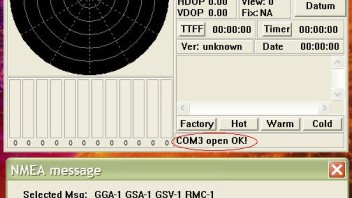

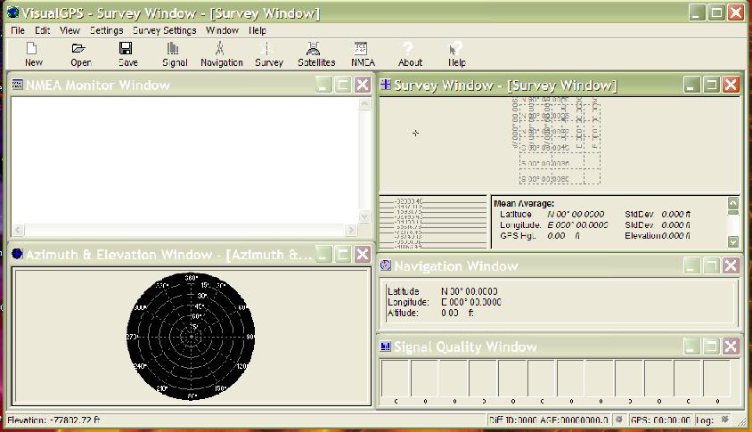

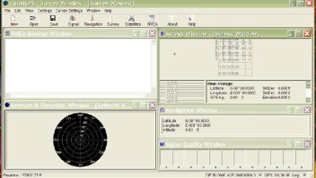

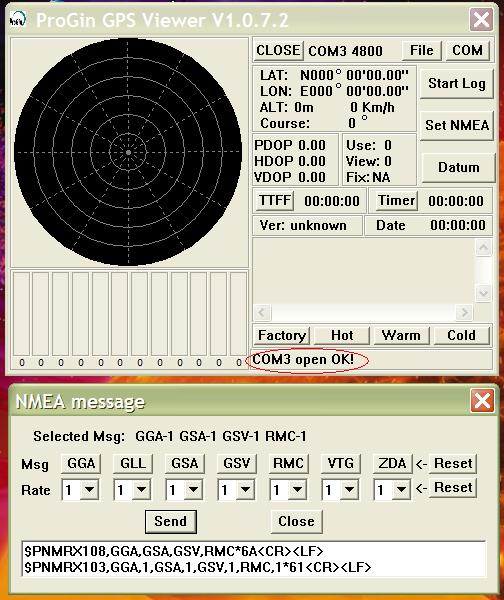

  • So ein Logfile kann ich leider ned erstellen, da keine Daten übertragen werden, dh. alle Logfiles sind leere txts! Hab mal zwei Screenshots gemacht von dem mitgelieferten Tool (das ja anzeigt, dass eine Verbindung über Com3 steht, roter Kreis) und von VisualGPS, das aber wie gesagt, nix anzeigt!

    Bei dem Tool kann man noch selbst NMEA-Protokolle senden (set NMEA; das untere Fenster) aber da wüsst ich halt überhaupt ned was da einzustellen ist!
    Bei VisualGPS muss man ja auch nur den ComPort einstellen und es müsste funktionieren, oder?
  • Hallo Mr.White
    Das sieht nach meiner Einschaetzung nicht gut aus. Du kannst nun evtl. den Empfaenger mal durch ebtfernen des Akkus fuer 24 Stunden reseten, ob das aber hilft kann ich Dir nicht versprechen.
    Was passiert denn wenn Du in dem mitgelieferten Tool auf "Set NMEA" klickst?
    dann öffnet sich das untere Fenster vom ersten Screenshot, denke man kann da manuell Protokolle senden, aber da setzt es bei mir aus.

  • Hallo Mr.White
    Also die Werte die dort angezeigt werden (NMEA) sind etwas uebertrieben. Setzt mal GLL und ZDA auf "0" und schicke das ab.
    Als Kabelvariante nimmst Du am besten einen Empfaenger, zu dem Du auch die fuer Deinen PDA die passenden Anschlusskabel bekommst. Denn da die Kabel nicht genormt sind, musst Du darauf achten, besonders wenn Du keinen aktuellen PDA hast.
  • Gesendet wird nur das was im Textfeld angezeigt wird. Die Rate ist nur von 1 bis 10 verstellbar. Man kann praktisch mit den Buttons und den Drop-Down Menüs einstellen was unten im Textfeld dann erscheint und das dann absenden.
    Wie z.Bsp im Screenshot wird über send "$PNMRX108,GGA,GSA,GSV,RMC*6A<CR><LF>" gesendet.
    Die zweite Zeile muss wohl dann die Rate übertragen!
    Also wurde GLL und ZDA gar nicht übertragen. Steht da nur weil mans einstellen könnte!

  • Hm.
    COM3?
    Ist das wirklich die Einstellujng, die von diesem Tool selbst gefunden wurde?
    Kabelmäuse hängen i.d.R. an COM1. Und oben ist doch ein COM-Button. Kann man da den COM nicht einstellen?
    Und wenn wir schon gerade dabei sind: GGA/1, RMC/1, GSA/5, GSV/5.
    Die anderen braucht man nicht, GGA ist zum Navigieren auch nicht notwendig, bringt aber Infos zur Beurteilung einer Maus.
    Dann probiere VisualGPSce nochmal mit COM1, wenn nach kurzer Zeit ein Balken erscheint, oder schon mal eine Anzeige sat in view, dann log aufnehmen und mal 20 min warten.
    Poste wieder, was sich tut.
    PS: ich warte jetzt mal Deine Rückmeldung ab, bevor ich nachkrame, was die Befehle ...108 und ...103 vermutlich sind. Wenn ich mich recht erinne, ist der ...103 der Einstellstring.

  • Hallo und danke auch an Dich Charly (Nett dass sich gleich mehr Experten meinem Problem zuwenden!)
    Wie schon Alfred richtig geschrieben hat hängt die Maus am PC und Com3 ist richtig (bei einem anderen kommt keine Verbindung zustande).
    Hab mal die Einstellung "GGA/1, RMC/1, GSA/5, GSV/5" ausprobiert, tut sich leider immer noch nix! Im Logfile steht nur immer was gesendet wurde, aber empfangen wird nichts!
