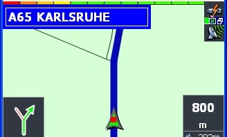

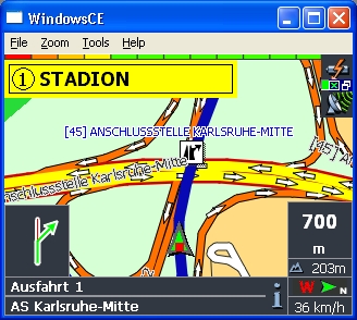

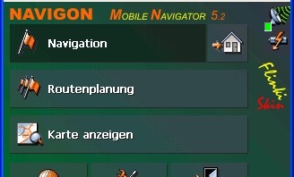

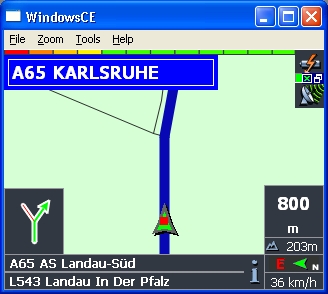

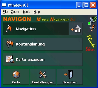

  • Auf Grund vieler Anfragen bezüglich der erweiterten Kartenansicht bei den PNA`s, habe ich noch einmal alles überarbeitet und etwas verändert und möchte das Ergebniss nun allen zur Verfügung stellen. Geändert ist nur die Kartenansicht. Die Veränderungen beruhen auf der Grundlage des originalen MN|5 Skins. Daher sollten sie auch nur mit diesem benutzt werden.
    Dabei habe ich versucht die sichtbare Kartenfläche während der Navigation so groß wie möglich zu halten, aber gleichzeitig auch die verschiedenen Infoboxen auf dem Display zu behalten. Alles zusammen geht natürlich schlecht, daher habe ich versucht die Anzeigen zum Teil miteinander zu kombinieren. Man kann nun auch wieder die Anzeigen für "Gesamtstrecke" (routeinfo) und "Etappe" (nextinfo) mit dem "Infobutton" einblenden,da diese nicht unbedingt ständig präsent sein müssen. Dafür sollte dann aber im Menü des PNA unter "Routeninformation" alles auf "Aus" stehen. Durch klick auf den Infobutton werden diese dann kurzzeitig eingeblendet. Oder man aktiviert nur "Entfernung Etappe", diese ist dann natürlich ständig zu sehen, wird aber durch die Box mit dem Abbiegehinweis kurzzeitig verdeckt. Da diese aber immer nur kurzzeitig vor einem Abbiegevorgang eingeblendet wird, verdeckt sie in dieser Zeit die Anzeige "nextinfo" nur kurz. Ich denke das ist ein guter Kompromiss.
    Ebenfalls sollte unter "Karteninformation"-"Infoleiste" auf "An" stehen.
    Auf die Anzeige des übernächsten Abbiegevorgangs (schematic2)habe ich allerdings wieder verzichtet.

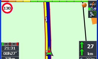

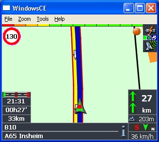

    Jetzt mit SAT-Balkenanzeige und verbesserter Fahrtrichtugsanzeige
    Ich habe ein paar kleine "Verbesserungen" eingefügt, dazu einfach die Dateien wie in der Anleitung auf den PNA kopieren.
    Zunächst vielen Dank an "doldi" der die Voraussetzung für Sat-Anzeige geschaffen hat.
    Funktioniert aber nur mit PoIWarner und MN|5.2.
    Die Balkenlänge ist für den Flinki-Skin angepasst, ebenfalls wurden die Geschwindikeitsschilder und die Autobahnhinweisschilder daraufhin angepasst.
    Die Schrift in der "Infobar" ist jetzt etwas verkleinert da eine 4 stelligen Höhenangabe nicht gepasst hat. Danke an "gpsmaus" für den Hinweis.
    Die Fahrtrichtungsanzeige zeigt jetzt die Richtung in die man fährt und daneben den Pfeil der immer nach Norden zeigt.

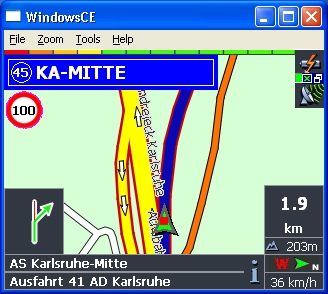

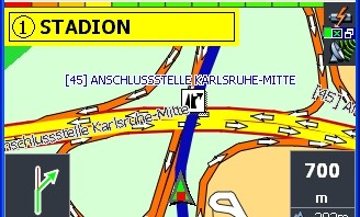

  • So wie ich das auf den Bildern sehe sind die Autobahnen Gelb.
    Das was dort Blaus ist ist die Berechnette Route ;D

  • @martinOreg, @Helius
    Die Kartenfarben haben erst mal nichts mit dem eigentlichen Skin zu tun und sind auch unabhängig davon. Will man andere Kartenfarben, bzw. andere Routenfarben haben, wobei das blaue tatsächlich die Routenfarbe ist :D, muß man einen anderen Kartenstyle installieren. Bei Navigon gibt es wohl zwei oder drei zum runterladen, oder man sucht hier im Forum. Auf jeden Fall handelt es sich dabei stets um 4 Dateien mit der Endung *.mpl. Diese 4 werden einfach nur auf die Speicherkarte kopiert, dort wo auch schon die Länderkarte, z.B. "germany.map" ist. Neu starten und die neuen Farben sind da :].
    Es gibt auch ein Programm um die Farben selbst zu ändern, aber das läuft leider nicht auf PNA's :(. Mit Hilfe eines freundlichen PDA Users "hiesfeldchen", habe ich mir ein wenig helfen lassen. Ich habe zwei Varianten mal mit in den Anhang gepackt. Einmal mit breiter Route, wie auf den Screenshots und einmal mit schmaler Route, aber auch blau.
