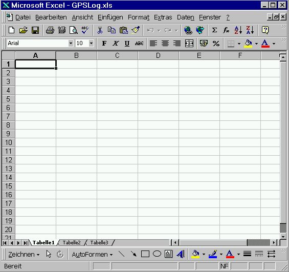

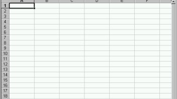

    Die Excelliste NMEA ist allerdings leer ?(
  • Hallo Peter,
    bekommst Du ein leeres Arbeitsblatt mit einem Makro GPSLog (und mehreren Sub's wie ggl, gsa, rmc, vtg...) dann ist das richtig. Wenn nicht, ?( ?(
    Bei mir geht es so.
    Du musst dann ein log umbenennen in Test.txt und in einen Ordner C:\Eigene Dateien\Test legen (oder in einer der ersten Zeilen vom Makro den Pfad entsprechend ändern), Makro (GPSLog) starten, dann wird Test.txt eingelesen und ausgewertet.
    War meine Beschreibung so schlecht, oder war das der Spezialisten-Effekt --> Bedienungsanleitung lesen unnötig, weiß ich doch?? ;D

    Original von peterpu
    nix zu machen. In der Excel steht bei mir nix drin - egal ob mit oder ohne Makro ?(
    Hallo Peter,
    [Scherz]heb mal den linken Fuß, Du sehst auf der Leitung [/Scherz]
    Nein im Ernst. Das ist richtig. Schau Dir das Makro (ALT-F8, GPSLog, bearbeiten an. Dort steht nach den Zuordnugszeilen ein Open-Befehl
    Workbooks.OpenText FileName:= _
    "C:\D_Platte Programme\Loox\Logs\Test.txt", Origin:=xlWindows, _
    StartRow:=1, DataType:=xlDelimited, TextQualifier:=xlDoubleQuote, _
    ConsecutiveDelimiter:=False, Tab:=False, Semicolon:=False, Comma:=True _
    , Space:=False, Other:=False, FieldInfo:=Array(Array(1, 2), Array(2, 2), _
    Array(3, 2), Array(4, 2), Array(5, 2), Array(6, 2), Array(7, 2), Array(8, 2), Array(9, 2), _
    Array(10, 2), Array(11, 2), Array(12, 2), Array(13, 2), Array(14, 2), Array(15, 2), Array( _
    16, 2), Array(17, 2), Array(18, 2), Array(19, 2), Array(20, 2))
    der ein File mit dem Namen Test.txt läd, das in dem angegebene Pfad steht. Das Test-File ist das log-File, das Du wohl irgenwo hast oder aufgenommen hast, passend umbenannt und in das Verzeichnis gestellt. Im Zweifel das Verzeichnis im Makro passend umbenennen. Und jetzt das Makro starten, Test.txt wird geladen und ausgewertet.
    Alle Klarheiten beseitigt? Ich will ja nicht meine log bereitstellen, das Makro soll dazu dienen, jedem der ein log auswerten will ein wenig zur Hand zu gehen.

    Wenn Du also irgendwo Schwierigkeiten hattest, lass mich das bitte wissen, vielleicht kann ich die Beschreibung erweitern.
    Hallo Charly,
    du könntest in der Excel-Tabelle ein sogen. Textfenster mit Kurzanweisung platzieren, z.B.:
    "Bevor Sie das Makro GPSLog starten, müssen Sie Ihr Log-File in das Verzeichnis C:\Eigene Dateien\Test kopiert und in Test.txt umbenannt haben."
    Dann braucht man nicht nochmal auf der Homepage nachzulesen.
