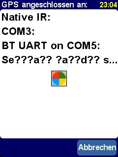

    Ich habe jetzt sogar schon einen Hardreset gemacht und alles wieder neu aufgespielt, aber TomTom will sich nicht mit der Maus unterhalten. Ich habe bei den GPS-Einstellungen im TomTom auch nur 4 Anschlüsse zur Auswahl:
    1. Native IR - kann es nicht sein
    2. COM3 - hab schon versucht
    3. BT UART on COM5 - ist ja ne Kabelmaus
    4. Se???a?? ?a??d?? s... - kann ich nichts mit anfangen, hab ich aber auch schon Probiert. ?(

    Wie kann ich denn das verstehen. Meinst du etwa den Fragezeichensalat den ich dort unter den Anschlüssen angezeigt bekomme?
    Einmal editiert, zuletzt von Millenium Falke ()

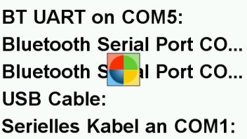

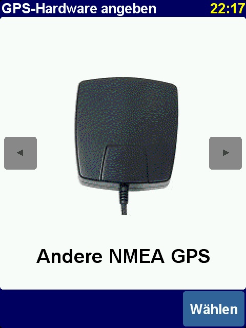

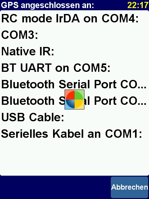

    So sieht das bei mir aus:
    Das wäre dann serielles Kabel an COM1

    Wie oben im Posting beschrieben habe ich bei dir im 2. Bild nur 4 Auswahlmöglichkeiten, wovon eine mit ganz vielen Fragezeichen dargestellt wird.
    Ich weiß nicht warum?
