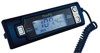

  • Tach Gemeinde ! =)
    War bei Conrad Sachen kaufen, unter anderem hab ich nach FM-Transmitter Ausschau gehalten.
    Hab dann den DNT Music Fly mitgenommen, weil superklein, mit CE Zeichen und in D erlaubt.
    Das Einstellen ist in einer Minute erledigt ( sehr einfach ), bei stehendem Motor und keiner Durchsage / MP3 ist ein leichtes Rauschen zu hören, was aber bei laufendem Motor schon nicht mehr zu hören ist. Bei Sprachansage oder MP3 sowieso nicht mehr.
    Klangmässig echt gut, und - was mich ein wenig überrascht hat - waren die Sprachansage und die MP3´s von der Lautstärke her nicht sehr weit auseinander ( habe die Pegel der MP3 nicht angepasst ) !
    Auf eine andere Frequenz musste ich während der Fahrt von Köln nach Königswinter ( ca. 40 Km ) auch nicht wechseln.
    Was ich aber noch nicht getestet hab ( was aber sonst gut funzt ), ist, ob der Verkehrsfunk nicht doch durchsagt, wenn ich ihn im Radio eingeschaltet hab. Bei MD / CD / AUX und Sendern ohne Verkehrsfunk klappt das ja auch ( schaltet dann auf einen Sender, der Verkehrsfunk hat ). Ist zumindest bei meinem Blaupunkt Dallas MD 70 der Fall.
    Müsste also klappen.
    Fazit : für Leute, die wie ich ihr Navi in mehreren Fahrzeugen nutzen wollen, ist das Ding durchaus zu empfehlen. Der Nachteil des währenddernutzungnichtradiohörenkönnens :D nehme ich persönlich in Kauf; habe ja genug Platz für massig MP3´s im Nüvi / SD Karte.

  • Mit dem AudiaX DGT 201 hatte ich in meinem Smart mit Grundig-Radio bislang keine Probleme mit anderen Sendern; Frequenz 91,0 MHz kommt sauber herein und wird nicht gestört. Meine weiteste Strecke bislang - in unserem Zweitauto mit Heckantenne (Opel Meriva) - war von Köln nach Rheinhausen - keine Störungen. Ich kann allerdings nicht sagen, wie das mit anderen Transmittern und Radios und bei weiteren Entfernungen ist, ggf. muss man auch mal anhalten und eine neue Frequenz suchen. Bei mir passt die Kombination perfekt und bis jetzt bin ich mit dem preiswerten Transmitter (gebraucht gekauft für 15 Euro inkl. Porto) sehr zufrieden. Vor allem finde ich es prima, dass der Transmitter dank Batteriebetrieb genauso transportabel und vielseitig einsetzbar ist wie mein Nüvi.
    Sorry, dass ich die negativen Stimmen nicht bestätigen kann; es ist nun mal so. Als Contra-Punkt kann ich aber wenigstens bestätigen, dass man beim Betrieb des Transmitters auf MP3s zurückgreifen muss und kein Radio hören kann.
  • So, wieder im Lande ! :)
    Also, das mit der Verkehrsfunkdurchsage funzt anscheinend doch nicht - habe ca. 250Km / 3h lang getestet, ohne eine einzige Durchsage.
    Aber für mich spielt das eh keine Rolle. Ich nutze VF auch sonst nicht.
    @ y und atze :
    Was aber zu beachten ist : bei dem Music Fly und dem baugleichen Hama ist es wichtig, das man das Ding mit einer FRISCHEN Batterie versieht !
    Ich hab nämlich bei meinem zuerst die beigelegte Batterie benutzt und mich von Anfang an gewundert, warum das Ding ab 3 cm Entfernung vom Radio immer leiser wurde und das rauschen und die Einstreuung anderer Sender zunahm... X(
    Hatte schon im Gedanken das Teil zurückgeben wollen, aber vorher ( eben heute ) wollte ich abschliessend eine neue Batterie testen.
    Gut, das ich das gemacht hab ! Ich kann das Dingen nun überall im Radius des Kabels hinpfeffern, ohne auch nur eine Winzigkeit an Störung zu haben ! 8)
    Bin jetzt richtig zufrieden mit dem kleinen.
    PS : Brauchte während der ganzen Tour ( 470Km ) nicht einmal die eingestellte Frequenz wechseln ( 87,6 mHz ) ! : drink
