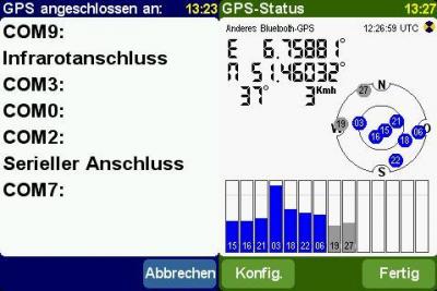

  • so also
    hardreset, dann erst maus mit ragerls anleitung gepaart. ein aus, softreset.
    maus ist wie auch zuvor zwar da leuchtet aber nicht blau.
    dann
    ttn 5.21 drauf.
    habe wieder nur com9, infrarot, com3,0,2, serieller Anschluß
    tt lässt mich gar nicht com7 oder 6 zuweisen.
  • Tut mir leid, aber das verstehe ich jetzt nicht so ganz.
    Wenn Du dich genau an die Anleitung hälst kann das eigentlich gar nicht sein, vielleicht hast du irgendetwas übersehen, oder TT hat das Update noch nicht richtig durchgeführt.
    Schaue doch mal bei TT unter Info welche Version dir angezeigt wird.
  • So wie es aussieht ist das Update nicht drauf, und da wird das Problem liegen.
  • aber ich kann auch nicht mehr als auf tom.com das 5.21 laden.
    konnte das 5.0 auf diesem gerät mit wm5.0 gar nicht installieren.
  • habe das update nochmal geladen und frei geschaltet.
    ich habe das die letzen tage schon mindestens 10mal gemacht.

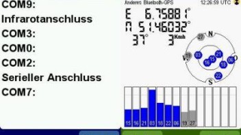

    aber du glaubst es nicht, jetzt geht.
    com7 ist da und die blaue led blinkt,
    herrlich.
